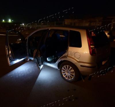

Подсветка зоны высадки
Прибарахлился недавно светодиодной лентой-самоклейкой IP65 (http://www.ebay.com/itm/5M-Cool-White-5 ... 416707bc3b), хочу сделать подсветку передних дверей по низу пластиковой отделки. Подскажите, где лучше взять 12В, чтобы при закрытой двери питание снималось?

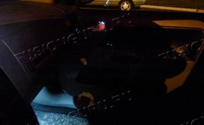

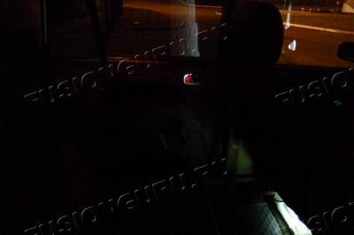

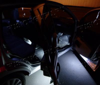

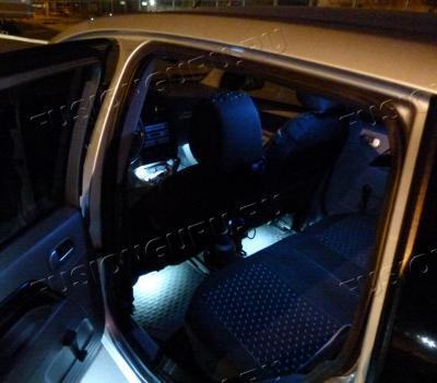

Подсветка дверей и ног от плафонов, в ручках от габаритов. В низу двери простая св-д линейка без силикона, собственно она же везде
Провод прошел через родные гофры, есть там парочка свободных отверстий под контакты
