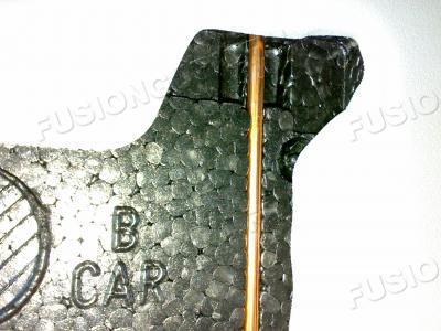

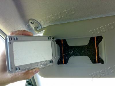

Снимается зеркальный модуль довольно легко...
... ибо крепится посредством четырёх защёлок вставляющихся в два металлических штыря.

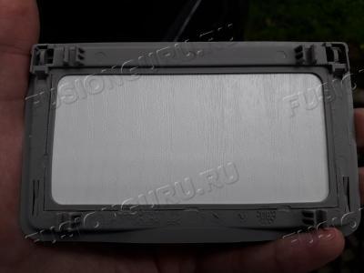

А вот сам зеркальный элемент, по всей вероятности, вплавлен в пластик в заводских условиях и без "хирургии" тут не обойтись... :mda:

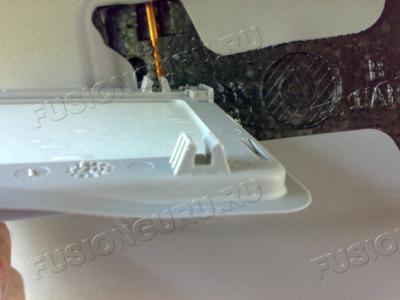

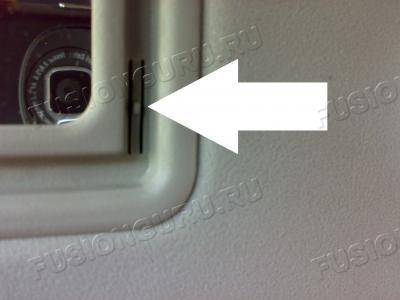

Не смог понять предназначение вот этих прорезей в боковых частях модуля зеркала. :unknw:

fidel1970 писал(а):Не смог понять предназначение вот этих прорезей в боковых частях модуля зеркала. :unknw:
Успокоитель наверное, чтобы при захлопывании стекло не побилось

#3 Сообщение fidel1970 » 05 авг 2012, 07:30
*Casper* писал(а):чтобы при захлопывании стекло не побилось
