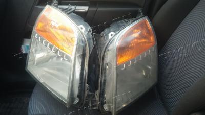

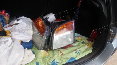

Вот прикупил для экспериментов. Крепления сломаны - поэтому отдали за копейки!
