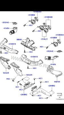

Номер деталей для заказа заглушки и пистонов крепления подскажите?
"адаптированные раструбы на выходе под сиденьями" :scare: Поясните.

Сергейsp писал(а):KSerg, смотри здесь
Если он только зареган на elcats.
К тому же, там не будет "адаптированные раструбы на выходе под сиденьями". На Фьюжене нет такого.

#815 Сообщение Сергейsp » 16 мар 2017, 16:05
Первая ссылка раструбы.

#816 Сообщение KSerg » 16 мар 2017, 16:12
Первая ссылка - адаптивные раструбы очень похожы на обычные патрубки-воздуховоды. Рискну предположить что это одно и тоже.
Пистоны код 6 800 422
А вот заглушка не пронумерована. Код не известен.

Сергейsp писал(а):Первая ссылка раструбы.
Тааак, а какой код то?
Сообщения: 13622
Re: Обогрев ног задних пассажиров [оформлено]
#818 Сообщение Сергейsp » 16 мар 2017, 17:32
Правый 1207474, левый 1207475

SotM писал(а):Тааак, а какой код то?
Я вот про эти говорил...
Если ставить без раструбов, при наличии ковриков салона с бортиками - воздушный поток к ногам плохо поднимается.
Это так, из личного опыта. Я в бортиках разрезы делал.
Но, раструбы адаптировать придётся или делать подобные.

#820 Сообщение Сергейsp » 16 мар 2017, 19:27
Это с фокуса 1257249 левый, 1257250 правый.
