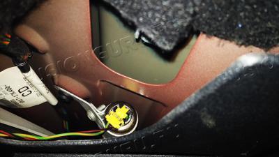

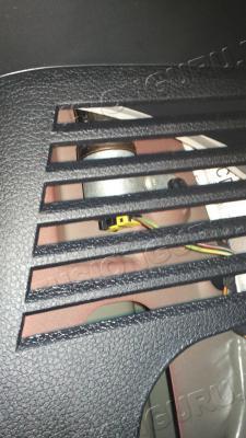

Спасибо за пост. Очень помог добраться до боковой подушки безопасности пассажира. Два момента хочу добавить.
1. Срок годности есть и он указан на самой подушке.
2. На самой обивки есть дополнительная деталь из очень плотной ткани (типа брезент нейлоновый). Эта деталь "обнимает" подушку и защелкивается вокруг подушки. Шов, где по идее подушка должна порвать обивку и эту доп.деталь очень прочный двойной.
Не понятно назначение крепкой дополнительной детали?
Шов по идее в месте прорыва подушки должен быть ослабленным?

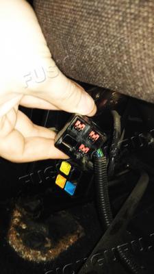

Re: Изучение боковых подушек безопасности в передних креслах
Доброго времени суток.
После сброса B1231 при помощи клона VCM+IDS (огромное спасибо разработчику адаптера ELS27 ну и китайцам за клон) показал реальные ошибки:
Со шторками все оказалось гораздо проще чем с боковой подушкой т.к. можно было подлезть ничего не разбирая а просто сняв разьем, который чуть выше чем рым-гайка, которую откручиваем, когда снимаем задний фонарь.
В общем поставив сопротивление и сбросив ошибки ошибка по шторке исчезла.
Далее полез под сиденье. Отсоединил разъем и т.к. было темно и различить желтую и оранжевую фишку при свете фонаря я не смог, а по проводам если идти то тоже не понятно из-за того что оба в черной трубке, а не один в желтой другой в черной как у других машин. При свете фонаря было хорошо видно цифры у контактов. Желтая и оранжевая фишка были 1-2 и 3-4. Варианта было 2 и либо сразу найду либо следующим шагом. Опросил при снятом разъеме и мне высветил лшибку подушки и ошибку натяжителя ремня. Заодно убедился что на проводе хотя бы сопротивления на натяжитель нет
Подключился к 1-2 контактам, сбросил ошибки, считал ошибки, смотрю ошибка подушки осталась а ошибка натяжителя исчезла, значит надо к 3-4 контактам. Так и сделал и осталась только ошибка натяжителя.
После уже с другой подсветкой тоже сделал фото разъемов
Как понимаю разъем по сравнению с пассажирским сидением перевернут на 180 градусов.
Думаю как-то умудриться вытащить из общего разъема желтый разъем-папа на боковую подушку и туда когда уже подключу маму подключить резистор. Теоретически ошибки пропадут и беременный мужик покинет приборную панель
Пока не понял как вытащить, но точно должен вытаскиваться, на случай смены подушки и/или натяжителя.
Следующим шагом буду покупать подушки и менять их. В случае с сиденьем все понятно расписано, заодно может еще чего всплывет и тогда сфотографирую и выложу. А вот шторку чувствую придется прилично разобрать, но никуда не денешься.
Покупать либо в Евроавто буду либо на авито увидел что продают. Не знаю какой уровень цен нормальный. На авито вообще по 1 т.р. продают.
P.S. Не понимаю почему, но у фьюжа жены дика ржавые ножки сидения, летом думаю снять и очистив покрасить. На фото в начале темы ножки как с завода. Ну а на фото на заднем плане видно что у меня
Прикупил сопротивления 2,5 Ом 0,25 Ватт т.к. 2,2 Ом 0,125 Ватт не оказалось в наличии. Как сказал продавец-консультант: "Приходят из сервисов и скупают просто лентами эти сопротивления". Но тут я сам глупец, т.к. магазин в городе не один и при онлайн заказе и наличие проверят (ну хоть примерно) В общем купил пару резисторов по 30 р за штуку и стал пробовать подключать их вместо пиропатронов.1. B1994 - Разрыв электрической цепи боковой подушки безопасности, со стороны водителя
2. B2775 - Короткое замыкание на массу электрической цепи верхней подушки безопасности, расположенной на стойках A-B или A-C, со стороны водителя
- Сообщения: 2656
Вытащил из разъема фишку аирбега в подушке, а с обратной стороны подключил сопротивление. Собрал все как и было. Ошибки сбросил и "беременный мужик" больше не появлялся.
Следующий шаг - разобрать сначала кресло, чтобы увидеть в чем там дело. Видимо тоже были уроки кройки и шиться. В том плане, что вырезали и ракушку закрыли. Но чехол видимо поменяли, если подушка срабатывала, ну или мегааккуратно зашили. Вскрытие покажет. Ну а потом за потолок возьмусь.
Покупать без предварительной проверки что подушки взорваны - пока не буду.
- Сообщения: 13675
Там легкоразрывной шов, обивка не повреждается.
