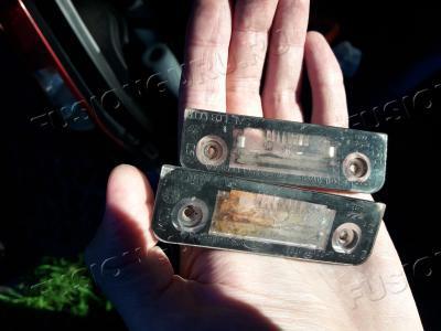

ERV
- Модератор
- Сообщения: 2376
- Полное имя: Роман
- Откуда: С-Пб
Re: Плафоны освещения гос номера
Когда покупал авто - в 2014 - не горела одна лампочка подсветки номера, и ржавчина просматривалась в плафоне.
Снял его и как и многие - опечалился от вида насмерть сгнившего контакта (только с одной стороны... что характерно... и не понятно...). Второй плафон был чистый, контакты как новые.
Почесал рэпу - надо что-то делать, хотя бы как временную меру... и вырезал из куска какой-то железки подобие контакта (до скрепки не додумался - а идея классная и простая - Кезик молодца
Ржавчину с плафона тогда отмыть полностью не получилось.
Поставил лампу и решил в ближайшие дни сделать всё по настоящему - чтобы временная железка не начала также ржаветь и гнить.
На дворе 2017...
Нет ничего более постоянного, чем временное))
Проснулась совесть. Похожих на родные контакты в плафонах нашемарок - не нашел. Купил Polcar-овские аналоги.
Месяц назад снял плафон, ожидая увидеть там новую цивилизацию во ржи... А там всё сухо, временный контакт - как вчера поставлен...
Удивлён... - не то слово... Рад - вот то слово
Снял родные грязные плафоны - поставил чистенькие аналоги.
Доволен.
Родные отмыл, восстановил по образу и подобию контактик из нержавейки и пока отправил в запас.
Почему сгнил нормальный контакт у предыдущего владельца, и ничего за три года не случилось со временным?
Может - потому, что раньше правилами не обязывалось ближний свет включать? Конденсат не просыхал... (вопрос риторический).

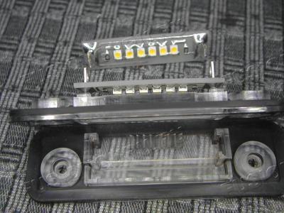

Vadim
- Сообщения: 319
- Зарегистрирован: 29 июн 2017, 17:48
- Полное имя: Вадим
конструкция контакта такова, что он местом загиба, от улицы, находится за 1мм пластика, "мостик холода" получается..
железяка остывает быстрее и сильнее чем воздух вокруг лампочки... и на этой железяке конденсируется влага..
кусок скрепки имеет меньшую массу и теплопроводность, по этому видимо и не гниет...
В данный момент времени, (т.е. прямо сию) на светодиоды меняю внутренности плафона...
Добавлено спустя 4 часа 47 минут 59 секунд:
Да будет свет!
платки покрыл эпоксидкой, и вокнул в плафон
думаю, в это место больше лазить не придется..
Да будет свет!
SotM
- Сообщения: 942
- Полное имя: Тень разума
- Откуда: Ростов-н/Д
Vadim, а как питаешь светодиоды? Просто резисторы поставил?

Vadim
- Сообщения: 319
- Полное имя: Вадим
Да, просто резисторы.SotM писал(а):Vadim, а как питаешь светодиоды? Просто резисторы поставил?
Не стал заморачиваться.. тут оно ни к чему.
диоды полуваттные(если верить китайцам
А питаю я их максимальным током ~25ma
получается с диода выскакивает 0.075 ватт
Оно даже теплым не становится..
По этому и не сильно ярко, за то с огромным запасом...*Casper* писал(а):Vadim, ярко не будет? ...
Может кому покажется расточительно 12 диодов на номерной знак лепить...
Но при цене 10-50 рублей за 100-200 штук... да пофиг!
У меня это вообще "отходы", китайцы прислали 2700к
свет, натурально, как у лампы накаливания..
до-олго думал куда такое можно применить... вот .. наконец-таки нашлось применение..
Платы покрыл эпоксидкой.. чуть "с горкой"..*Casper* писал(а):... Лаком покрыл?
Со временем отвалится наверное
