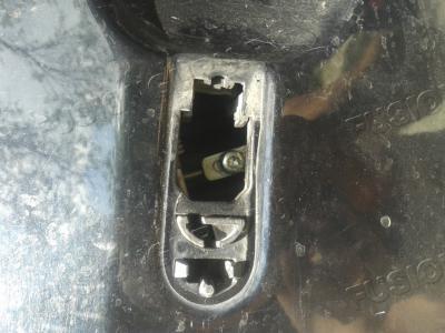

наконец на выходных снял я обшивку с двери.
но когда дело дошло до снятия стекла, остановился. стали терзать сомнения насчет необходимости такого основательного потрошения двери. побоялся навредить тонировку (пленку).
и снял ручку двери. и тут сразу и нашел виновника. указал красным на фото.
Добавлено спустя 10 минут 14 секунд:
и собственно само оригинальное фото
https://www.fusionguru.ru/photogallery.php?forumguest
Добавлено спустя 1 минуту 9 секунд:
PS что-то у меня проблемы с закрузкой фото..
Добавлено спустя 2 минуты 29 секунд:
если попытаться сильнее затянуть этот элемент, думая должно помочь.

Ах да, с замком я все таки разобрался, теперь всё отлично. Снял бархотку и загнутым электродом нашел за что там зацепится и если одновременно тянуть электрод и дергать ручку дверь открывается. потом разобрал ручку как на фото выше и вот как раз тот самый винт под торкс чуть ослабил, тяги чуть разъехались и я затянул его снова и всё отлично открывается. видимо в прошлый раз когда была проблема с замком я очень сильно стянул эти тяги, а так делать не надо...
