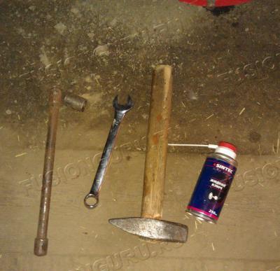

Решил здесь спросить совета, так как и до послезавтра нужно сделать и вопрос такой разовый , подскажите так сказать и можно стирать тему.
Вообщем занялся я снятием задних барабанов http://www.fusionguru.ru/articles/hodov ... abanov.htm
Это нечто с чем-то :mad: :shit:
Верхние болты барабана сзади прикипели, ладно с помощью спец жидкости, молотка и какой-то матери :D я их сорвал.
Но нижние час пытался сорвать, самый фикус в том, что расположены они по идиотски, там практически неподступишься , только головкой , еще получилось накидным ключем , но нормально одеть чтобы ударить хорошенько молоком не могу, плюс мешают шланг тормозухи, и проводок датчика АБС :mad: :shit:
Инструмент который использую.
Может посоветуете, что попробовать или какой спец инструмент надо ?

У меня открутились легко. Я сначала полил ВДшкой и минут 10 курил.
Затем головку, удлинитель, им вывел ЗА пружину и оттуда крутил воротком.
2 болта по диагонали до конца не откручивай, ими пришлось выбивать барабан.
ТЩАТЕЛЬНО пролей ВДшкой датчик АБС. После открути, ножом приподними и еще влей туда. Потом только снимай.

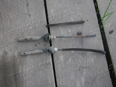

Раз в стописят можно позырить на состояние коротких тросиков, на целостность рубашки, из под которой могут торчать нитки , которые ни как не на пользу работы пружины :)
И болты там из хорошей стали, но в чугунии, с хорошей головкой-удлинителем- воротом + ВДэха :up: И руки и болты целы. И самоподвод не ржавеет, пылью от феродо забивается...
