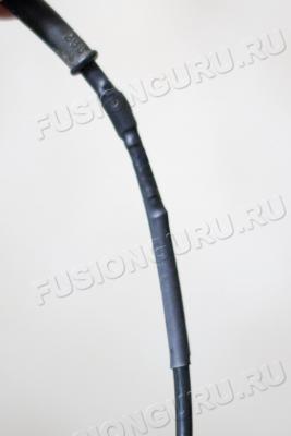

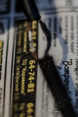

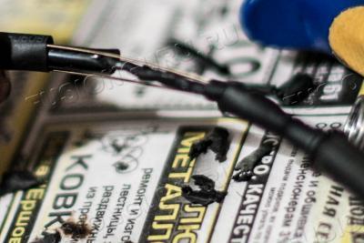

verser255 писал(а):просто спаять и термоусадка
Ну, попробуй... хотя это вряд ли поможет. :nea:
verser255 писал(а):Провод уходит куда то за локер- рукой достать не смог
Отгибай больше (выкрути крепление локера) - разъём там.
То ли у нас разъёмы разные..... Сегодня локер почти снял пока до него долез он(разъём) закреплен к кузову пришлось с другой стороны отгибать.Ещё помучался с извлечением датчика из ступицы (тормозной диск я не снимал так бы проблем не возникло)в итоге взял шестигранник подходящего размера (в датчике есть отверстие наподобие вытянутого шестигранника)и расшатывая потихоньку его извлёк
Запаивал уже дома
Что бы соединение не переламывалось вставил 2 куска сталистой проволоки(по моему на была куплена в размот на спиннинговый поводок(джерк)
Ну и всё вместе в термоусадку =) Проверка ELSом показала что датчик отображает скорость ,а метров через 50 и лампа погасла
