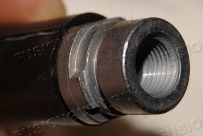

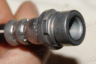

Вот тоже думаю поменять тормозуху, не менял с 2005 года, и колёса задние не глядел вообще. А тут тормозные шланги задние глянул - даже не думал, что трещины такими глубокими могут быть. Поменяю шланги, колодки и тормозуху. Какие-нибудь прокладки или мелочи понадобятся?

Шланги купил и завтра постараюсь.

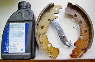

Задние колодки купил за 800 такие:
Ехать за запчастями - 200км, туда и обратно. Магазин на Восточной в Ебурге неплохой. Тормозуха родная, фордовская с бумажкой.

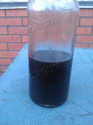

Сергейsp писал(а):Поменял с вытеснением под давлением, так как компрессор держит в ресивере 7оч, просто воткнул трубку в крышку от лукойловской канистры и краном установил баланс ~ 1.5
С тормозных цилиндров жидкость по цвету не отличалась от новой, что не скажешь о слитой с сцепления
Аналогично с тормозов была чистенькая.
А вот со сцепы , вышло 90мл черноты :(
Итог педалька сцепления стала пожестче, схватывать стала чуть раньше.
Жижа в бачке поредела, пришлось долить беленькой 150мл.

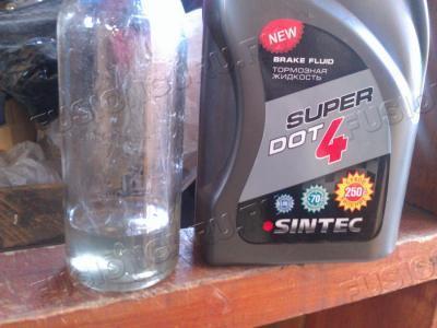

Диалог в наших автомагазинах обычно был следующий:
Я: "здрасте, мне нужно тормозной жидкости super dot 4"
Продавец смотрит как на полного дебила :D и говорит: "вот те дот4" :lol:
Повезло хоть эту нашел одну единственную, пришлось разбодяжить с оригинальной жижей форда, поездил пару часов потормозился , вроде ниче , все смешалось и стало цельной желтенькой жижкой без хлопьев и ошметков. Вообщем думаю не критично, что долил немного левой жижи.
