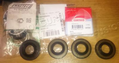

Кароче через 1,5 недели пришли сальники (деревня однако, 2 сальника за 540 руб, в экзисте 2 дня срок, шли до меня 1,5 недели).
Выглядят как оригинал форд (крайний правый).
У кортеко внутренний 19,43 (взят на случай обточки штока от ржавчины), у моторхерца 20,60 (заводской).
Взял трубу пластиковую водопроводную на 20, насадил на нее сальники, да они одинаковы по внутреннему диаметру
Может конечно мне положили не тот сальник в коробочку кортеко, уже сталкивался, что магазины мухлюют и подкладывают более дешевые запчасти в коробочки более дорогих, но цена кортеко 240руб, смысл мухлевать
Насадил все 4 сальника на трубу, все одинаковы, те что БУ конечно сели легче.

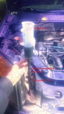

1. Спусти декстрон из ГУРа, покрутил рулем выгнал остатки.

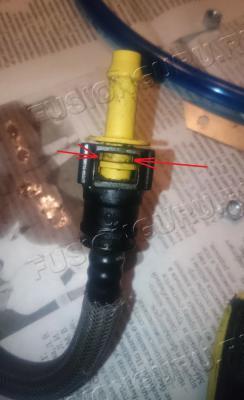

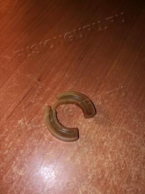

Проблема №1: окончательно сдох быстросъем на обратке ГУРа, прожимается, но не разъединяет.
Меня это быстросъем вконец выбесил, и выломал кнопки и отверткой выдбил стопора.
Завтра поеду искать похожий, вряд ли найду.
Он отличается от топливного, диаметр больше.
В топливный не лезет.
Если ничего не найду загоню проволку мощную в места отмеченные стрелками.

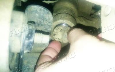

2. Лег под машину, возле опоры коробки передач, выкрутил пыльник.
Опора на картинке видна слева.
Пока руль заблочен замком зажигания, сорвал (открутил хорошим рычагом) под пыльником гайку на 15.

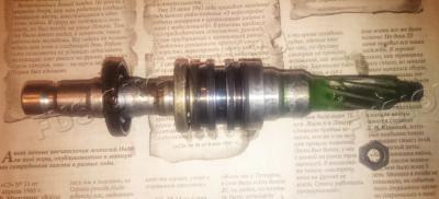

Вал отдельно унес на ремонт.
Вот он красавец

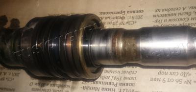

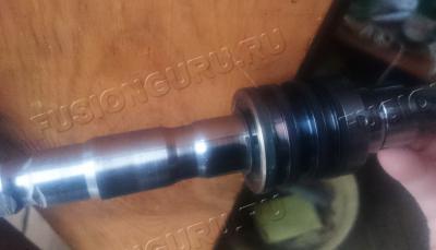

Место посадки сальника, ржавчина и глубокая шероховатость. Не удивительно что сальника хватило на 1,5 года.
Коррозия пошла под сальник и привет
Код: Выделить всё
Corteco 19036723B
19,43 * 41,51 * 6,27
HA0327 MOTORHERZ
20,60 * 41,3 * 6,50/8,00 Выглядят как оригинал форд (крайний правый).
Вот он красавец

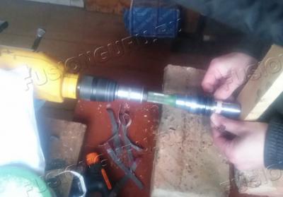

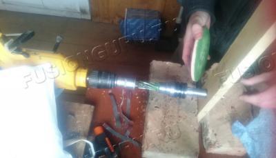

Изобразил станочек из дрели.

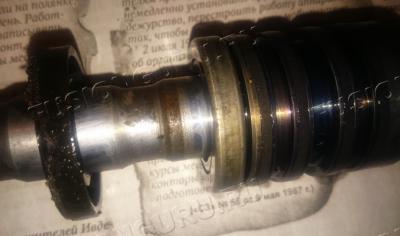

Отполировал вал наждачкой и войлоком с пастой ГОИ.
Я остался доволен:
- снялось не много металла,
- канавки в металле ушли,
- поверхность стала почти как зеркало.
Я остался доволен:
Так как металла ушло немного решил не мудрить , а собрать так и обработать против ржавчины посмотрим насколько хватит

Нетуtimoha-07 писал(а):фота где ты отшлифованную мандосю отмывал от пасты ГОИ и абразива наждачного есть
На самом деле абразива почти не было, если только нано-слой.
Видимый глазу металл снятый оседал на самой наждачке серым слоем.
Отмывал тряпочкой с бензином (вставил в дрель точно также тряпочкой отполировал), потом продувал с пистолета продувочного, давлением 7атм выдувало все (например отложения грязи из под стопора), даже в одно отверстие (канал) вставил, дунул и из всех каналов вылетело масло фонтаном
Износа не видел, когда собирал.timoha-07 писал(а):На стенках картера, есть канавы выработки в местах резинок гидрораспределителя, если есть то вот тебе и тугая рейка.

Для начала как делаю я прокачку гидрача.
Сразу скажу я всегда вывешиваю передние колеса в воздух, чтоб легко крутить руль.
-Заливаю в подачу насоса жижу,
- обратка рулевой рейки отсоединена, под ней чистая емкость,
- ничего не мешает выходить воздуху и жидкости из рейки через обратку,
- я соответственно подливаю жидкость в шланг подачи насоса ГУР, товарищ крутит руль от упора до упора, и обратно,
- таким образом сначала вытесняется воздух, а потом воздух с жидкостью, все выходит через шланг обратки ГУР
- так мы вливаем 700-800мл жидкости, через обратку уходит где-то 200мл, которые потом сливаются в бачек.
Это способ гарантирует высокое качество прокачки, и отсутствие воздуха
В книжках по ремонту и интернетах в целом пишут например такую инструкцию (руководство по ремонту автомобиля форд фьюжен, издательство 3рим)
Ну я и поленился, сделать по человечески как умею.
И решил попробовать полениться и сделал вот так как написано в инструкции и в интернете.
Итог:
- Вы собираете систему полностью.
- В бачек и частично трубки входит 300-400мл жидкости (из 800).
- Крутить рулем на не заведенной бесполезно, жидкость уходить не будет из бачка. Обратка подсоединена к бачку снизу, и на нее давит влитая в бачек жидкость, не возможно в таких условиях вытеснить воздух из рейки.
- теперь вы заводите двигатель и насос первые секунды работает на сухую (это износ!!!!!),
- бачек опустошается мгновенно, насос давлением вгоняет жижу в рейку и снова работает на воздухе (опять износ!!!!!)
- то есть завели машину, 2-3 секунды тут же заглушили, идете и видите бачек пустой, доливаете и снова, и опять тоже самое, и так 3 раза примерно,
- потом в бачке будет долго пена: заводите крутите рулем> пена > глушите > ждете минут 5 пока осядет пена > и снова по новой заводите - крутите - пена - глушите - ждете и так раз 10.
Дак вот руль приработался спустя сутки
То есть я дождался когда пена перестала идти, закрыл крышку бочка ГУР и поехал кататься , а руль туговат и подклинивает, значит воздух, остановился крутил рулем еще немного пузырков в бачке ГУР вышло.
Далее в процессе езды руль прикатывался, становился постепенно полегче, то есть еще остатки воздуха вытеснялись из системы потихоньку.
Только на следующий день руль стал легче.
Кароче я попробовал и не советую данный способ прокачки.

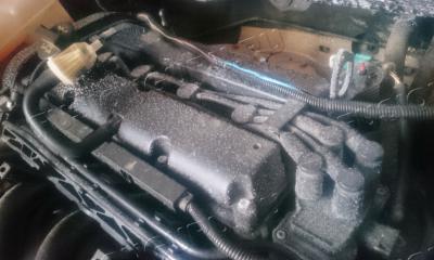

Заодно выгнал свой фьюж.
Тот опять долго стоял без дела, вот такая зима (красота) под капотом обнаружилась.
Никогда такого не видел, прям настроение подняло. Что значит долго стояла машинка.

Тоже не знаю её полное название, но это типа втулка-демпфер, при максимальном вылете рейки влево предотвращает удары рейки о ее корпус. Справа в гайке латунный аналог, но там и плечо от рулевой колонки больше. Может у токаря проще заказать или аналог с нашемобилей адаптировать?
Hevian
- Сообщения: 23
- Зарегистрирован: 23 май 2017, 16:30
- Полное имя: Nikolay
- Автомобиль: FFn Plus
Re: Рулевая рейка
Спасибо за ответ. Пройдя по магазинам авто запчастей, узнавая что это за деталь, все пожимали плечами, просмотрев кучу видео по ремонту рулевых реек, и литературы на форуме, ни разу не увидел этой детальки. Сняв справа пыльник увидел, такую же пластиковую детальку. И вот вопрос, важная ли эта деталь ? место ли ей там ? или ее просто отложить и ехать посматривая уровень жидкости ГУР?timoha-07 писал(а):Тоже не знаю её полное название, но это типа втулка-демпфер, при максимальном вылете рейки влево предотвращает удары рейки о ее корпус. Справа в гайке латунный аналог, но там и плечо от рулевой колонки больше. Может у токаря проще заказать или аналог с нашемобилей адаптировать?
кстати наткнулся на этот сайт https://www.drive2.ru/l/474406557988160211/ там такая же беда
- Сообщения: 11366
Re: Рулевая рейка
Hevian писал(а):И вот вопрос, важная ли эта деталь ? место ли ей там ?
В любом случае при сборе рейки оценить крайние положения реи и понять нужен там тот демпфер.
