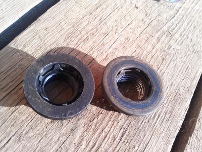

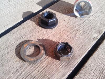

Получаю облом, задняя ступичная гайка на 30, я думал передняя такая же, но тут форд в традициях автоваза не делает никаких унификаций. Передняя ступичная на 32 :crazy:
Выгоняю тачку и в магаз за головкой на 32.
Купил и понеслось
Открутил гайку, кстате ее мне уже перекручивали 1 раз на СТО, сказали вроде можно пользовать несколько раз, но дело в том , что родная гайка спрессована с шайбой и после откручивания они распрессовываются, хотя ничего не мешает насадить шайбу обратно.

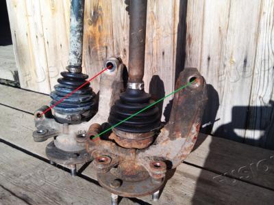

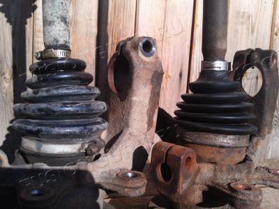

И вот они слева мой, справа тот, что привезли.
Урвал я удачно , по цене кулака (минимальной цене кулака) мне достался еще бонусом вал со ШРУСом (разборщики не догадались перед снятием открутить ступичную гайку).
Единственное за отдельную плату выторговал у них трипод, потому что был вариант, что на валах разное количество шлицов.
Но нет на обоих валах по 21 шлицу.
Кароче кулак + вал с ШРУСОМ + трипод все в сборе отхватил за среднюю цену кулака на разборках.
Единственное их кулак ржавый, но это фигня мне кажется, там такой металл, что гнить будет десятилетиями, а то и столетиями ;)
Причем там и пыльник оригинальный на родных хомутах, нетронутый.
Кстате на моем нормановские червячные хомуты, которые тут некоторые ставят, сразу скажу зажимают они караул как надежно, сразу есть четкая уверенность, что зимой продубевший жесткий пыльник не слетит.
Я проездил с предыдущей записи чуть больше месяца, проблем нет, и биений никаких, единственное на фото видно, что болты зяатяжки хомутов развел в разные стороны сразу.

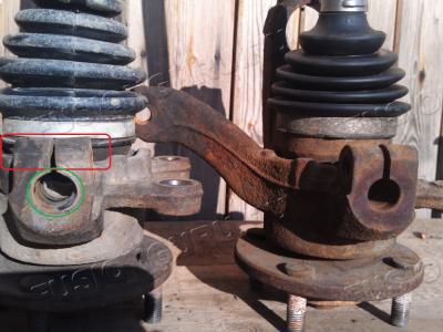

Плюсы нового кулака, конечно не разбитое отверстие под шаровую и на 3 мм длинее расстояние между отверстиями, чем у меня (то есть он не гнутый).
Разбитое отверстие компенсировал проставкой вырезаемой из нержавейки, примерно за 2 недели ее перетирало до толщины фольги, и оно снова начинало стучать, менял каждые 2 недели проставку снимая и одевая на шаровую.

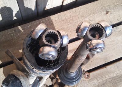

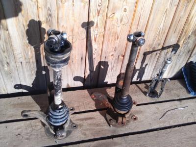

Впринципе все разобрал, выпрессовал триподы, щас свой напрессую и соберу обратно.
А пока у меня перерыв на пожрать :lol:

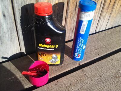

Уже приготовил намешивать смазки
Закладываю в ШРУС с триподом полимочевинную Chevron Black Pearl Grease EP , но экзист возит более густую спецификацию NLGI 2, вместо NLGI 1. А она начинает застывать раньше. Поэтому я как и многие тупо ее развожу трансмиссионкой (кто-то разводит моторным маслом) до состояния чуть жиже ШРУС 4 и подобных молибденовых смазок.
Получается хорошо, мне нравится ;) (колхоз, но вполне рабочий).

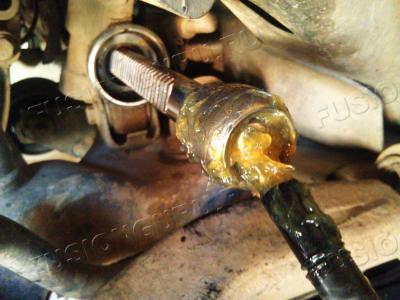

Далее, еще скинул пыльник с рейки
Желтая смазка это литол слегка разбавленный трансмиссионкой, для защиты узла, ибо родной смазки лемфордер пожалел заложить.
Кстате кто-то писал, что если рулевая тяга сразу под своим весом, падает вниз это значит , что ей скоро каюк, дак вот тяга рулевая новая от лемфордер имеет в себе густую смазку и через месяц смазка от работы уже разжижается и тяга сразу под весом легко падает вниз.

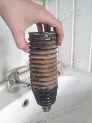

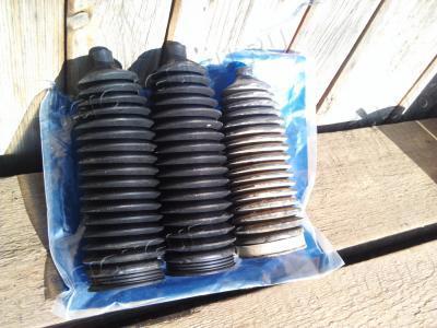

Пыльники по советам с форума SWAG 50922925 :hat:
Чуть длиннее родного (не исключено, что родной просто ужался при эксплуатации) и жестче, пластик прям такой крепкий.
Пыльники проверены водой , вот так
Не текут , значит можно ставить.
Щас на солнце сушатся.

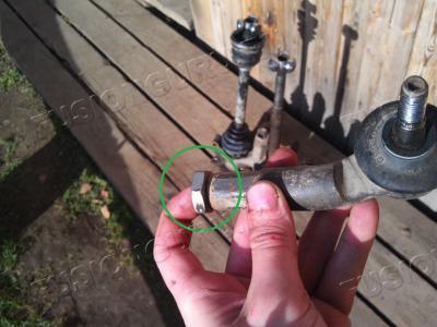

Есть вот такой узел: рулевой наконечник + стопорная гайка
Могу ли я их закрутить на графитовую смазку, чтоб проще потом на сходе развале было в течении долгого периода эксплуатации или не стоит , есть опасность самораскручивания?
Просто в прошлый раз мне развальщик эту стопорную гайку только прогревом открутил, конкретно прикипела резьба :(

SAnat писал(а):Просто в прошлый раз мне развальщик эту стопорную гайку только прогревом открутил, конкретно прикипела резьба :(
Просто эту процедуру (развал-схождение) надо делать хотя бы 1 раз год ;)

SAnat писал(а):Могу ли я их закрутить на графитовую смазку, чтоб проще потом на сходе развале было в течении долгого периода эксплуатации или не стоит , есть опасность самораскручивания?
Я в низу все крепежные болты смазываю кисточкой мовилем...

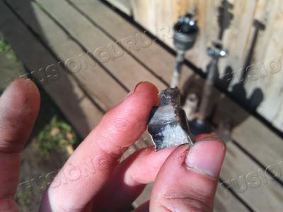

У меня проблема (точнее уже бывшая проблема) с отверстием под шаровую, видите овал в зеленом кружке.
Вот так шток шаровой разбил его, сама шаровая цела.
Это приводит к стукам и некоторой потере управляемости на высокой скорости, подруливать приходится после 110км/ч.
И колесо конечно болтается
Это именно из-за овала на шаровой гуляет кулак, и стучит об шаровую, хотя болт протянут под 90Нм.
Но ездить, даже гонять аккуратно можно хотя стуки достают.
Причина: я 3 владелец ;) , шаровая уже меняна и видимо по букварю ее болт затягивали на 48Нм , что мало для надежной фиксации этого узла, и его немного подразбило. Потом я менял пыльник ШРУС, и тоже затянул на 48Нм по букварю, и она уже шаталась, а я понять не мог что стучит, на СТО сильнее протянули.
Но время шло и раз уже отверстие было подразбито на трассе его у меня совсем разбило, подтяжка болта шаровой помогала, но в один прекрасный момент разбило так что тянуть болт уже бесполезно.

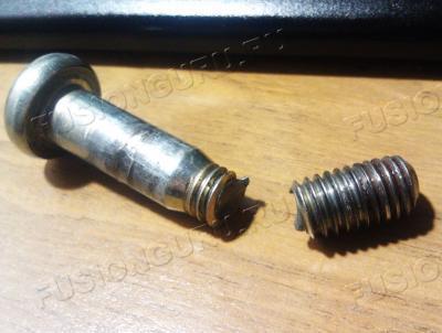

У меня оригинальный болт погнуло по центру в итоге из-за разбитого отверстия под шаровую, а замена от мазды оказалась слаба :smirk:
Стрельнула в момент затяжки. На моменте чуть больше 80Нм :D
Кароче почитал форумы по разным маркам авто, рекомендуют немного на графитку таки садить гайку затяжки рулевого наконечника.
Поменял оба пыльника рейки, стопорные гайки на графитку посадил.

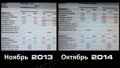

Завтра поеду к знакомому развальщику, который знает, что мне нужно "попасть в руль" , и даст мне лично самому выставить и зафиксировать руль четко по центру как мне надо. Выправим углы и посмотрим разница в 1 градус развала на передних колесах из-за гнутого старого кулака уйдет или нет ;)

#173 Сообщение SAnat » 14 окт 2014, 18:03
Вот и все , сгонял на развал и заодно шиномонтаж.
Промерялся и не сильно я накосячил с углами, при том что углы на глаз ставил и по примерному счету оборотов откручивания/закручивания рулевых наконечников.
Углы развала немного выровнялись, раз кулак не гнутый, в прошлый раз больше градуса было отличие, но углы кастора также остались, думал тоже выровняются.
Ну да ладно главное тихо, ничего не гремит и едет ровно.
Ну все, отмучался, теперь можно наслаждаться снова ездой.
