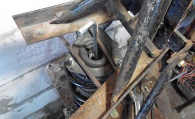

Потек левый передний амортизатор... Уже приготовился на замену, мучаюсь в выборе: саксы, каябы или фомоко. Попался на глаза такой вариант. Кто что думает по поводу прокачки стоек? Стоит ли заморачиваться?

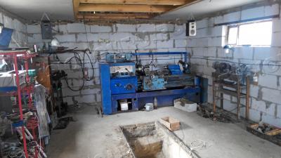

На этой неделе ездил в этот шайтан-гараж, переделали мне стойки в разборный вариант, залили новое масло (рецепт не рассказывают - коммерческая тайна), закачали газ. Стойки стали даже немного жестче чем были.

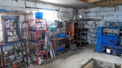

Фото гаража:
На станке вытачивали пробку и нарезали резьбу на стакане. В углу видны шланги для закачки газа.

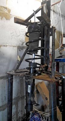

Самое сложное было попасть штоком в отверстие в опоре используя вот такой пресс для сжатия пружины:

Aleas,, антураж мастерской не показатель, а вот жесткость по науке создавали или тупо "хенд меевского" масла жмень плеснули и по козлячему манометру газа пресанули?. Так то " люди руками делали - людскими руками чинится" норма жизни.

Aleas писал(а):Самое сложное было попасть штоком в отверстие в опоре используя вот такой пресс для сжатия пружины:
Трудности с которыми столкнулись мастера убеждает меня, что способы, которые обессмертили О.Бендера (Берту -Марию) изобретены не все.
А нафига вам сложный разборный амортизатор, да еще с газовым подпором, да еще с периодичностью замены патентованной веретенки :smirk: - Ведь изнашивается не только масло, но и внутренние компоненты. В частности уплотнители, поршни, кольца. Вы их тоже будете с периодичностью менять?
За эти деньги которые вы потратили у этих мастеров можно было поставить классные Кони - Спорт, которые, уверен, лучше всякого бриколажа.
Не забывайте, что амортизаторы должны быть одинаковые и слева и справа. Уверенности в этом после вмешательства в нутро у меня лично нет. Ну насмешили мастера - масло - секрет фирмы. "Ржу ни магу" :smirk:

Хороший показатель - окно смерти windows на одной из фото :)
