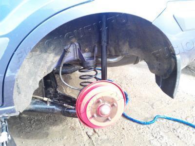

Откатал 4 дня на новом амортизаторе (пока заменен только один). Сегодня скинул одно колесо. И на аморте вижу потек масла. Во-первых, верх аморта весь отпотевший, во-вторых имеется одна стекшая капля.
Это нормально для нового амортизатора? Может ли быть так, что это выходит, например, излишек закаченного масла? Или все же может только потеть?
#137 Сообщение maxs-vd » 30 май 2014, 09:17
Mettler что за амортизаторы?
Ничего течь и потеть не должно.
Думаю стоит попробовать вернуть по гарантии.
