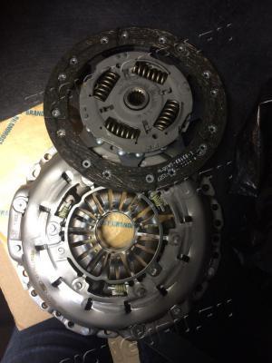

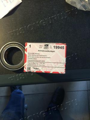

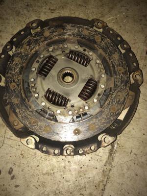

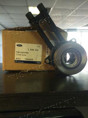

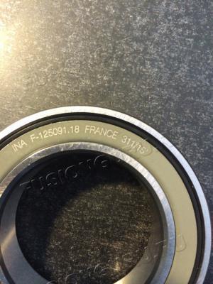

И так) Диск стерт до заклепок, выжимной выжимается рывками и течет,подшипник вала есть перекат и засох. фотки завтра
