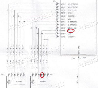

"Переломан" это как? Надломлена изоляция или контакт "на одной нитке"? По идее могла, "сенсор" по схеме это не "концевик", это мозжечок считающий обороты мотора и передающий данные на борт, в "мозг".

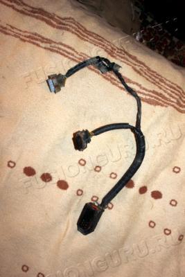

надломленна изоляция и треть провода переломленаtimoha-07 писал(а):Переломан" это как? Надломлена изоляция или контак
мне ещё учится и учится, что бы это понять)))timoha-07 писал(а):сенсор" по схеме это не "концевик"
Добавлено спустя 4 минуты 8 секунд:
вот так выглядел провод. Это заводской его вид, или кто то уже делал?

В месте надлома и уменьшения сечения проводника будет падение напряжения. Мозжечки у робота оочень чувствительны к недостатку напруги. Так то мы все ученики ( "концевик" это "размыкатель" или "замыкатель" контактов приводимый в то или иное состояние механически)Syrok писал(а):надломленна изоляция и треть провода переломлена
Добавлено спустя 1 минуту 56 секунд:
Это уже домашняя адаптацияSyrok писал(а):вот так выглядел провод. Это заводской его вид, или кто то уже делал?

А как правильно теперь поступить? Как починить провод?

Значит скорее всего уже у прошлого хозяина были проблемы, или просто перестраховался.timoha-07 писал(а):Это уже домашняя адаптация
а почему не нужна?)timoha-07 писал(а): да и при "адаптации она не нужна

Не нужна гофра там по следующей причине: любая полость без дренажа - болотосборник, изоляция проводов того хвоста туфтовая, будет микротрещина в изоляции - болото сожрет медь - опять ревизия. Тряпочная изолента на морозе не так сильно дубеет как ПВХ и обладает "дренажными свойствами".
На выбор: пайка внахлест и изоляция термоусадкой, либо обжим пистоном с термоусадкой, весь хвост в "тряпочную с битумом" изоленту
