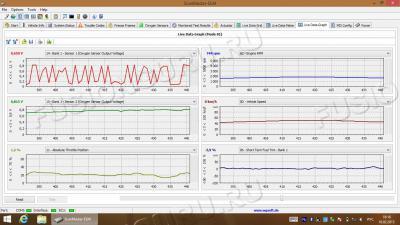

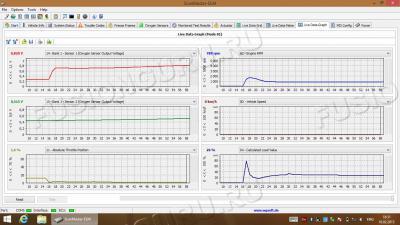

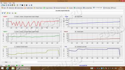

Давайте по картинкам сразу чтоб было сравнение и понимание у вас чего к чему.
Для тех кто не понимает что на графиках:
Первая лямбда | Обороты двигателя
Вторая лямбда | Скорость автомобиля
Открытие дросселя | Нагрузка на движок
Ссылка на сканмастер с руссификатором
Верхняя ссылка не работает, как обычно на кейген жалуется, там нет вируса, но чтоб потом не обвиняли, что я кому-то что-то заслал, даю без кейгена, 30 дней триала думаю хватит поиграться
- Сообщения: 42219
Re: Датчик кислорода. Диагностика / замена
Ровненько работает моторчик. Красиво.

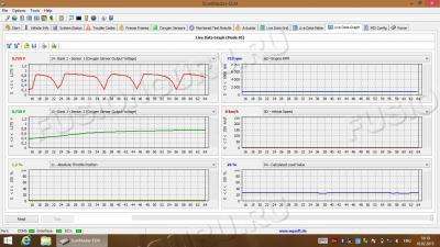

фиеста фью Добавлено спустя 20 минут 43 секунды:
О и скан мастер установил благодаря SAnat,
Испытаю после обеда... (может быть)
Добавлено спустя 7 минут 8 секунд:
Прёт фиеста не реально мощно, к спинке прижимает норм, (но бывает затыкается когда переключаю с первой на вторую с полным газом. Я сегодня на двух откатал с утра отвез на фью потом забрал на фиесте супругу..*Casper* писал(а):Зажигалка будет.
- Сообщения: 42219
Ката похоже у фиесты нету.
А че на фью такой дикобраз на датчике?
У тя часом датчик не лажает?
В смысле ровная идёт! Или не так должно быть? Хотя не на холодную кривая была.*Casper* писал(а):А че на фью такой дикобраз на датчике?
