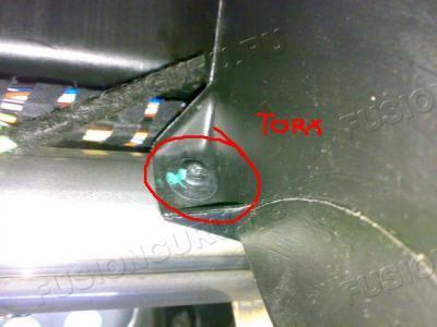

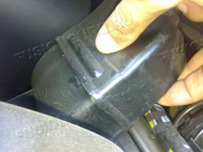

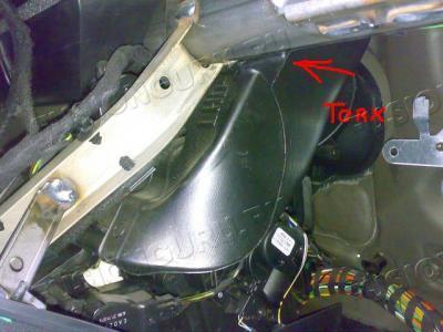

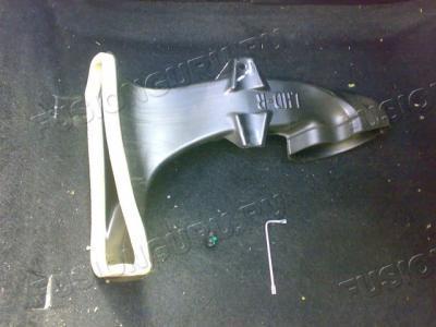

Да, ладно... боковые воздуховоды на одном саморезе с каждой стороны держатся.maxs-vd писал(а):Разбирать всё, хлопотно это очень!
А кое у кого уже и на одном.

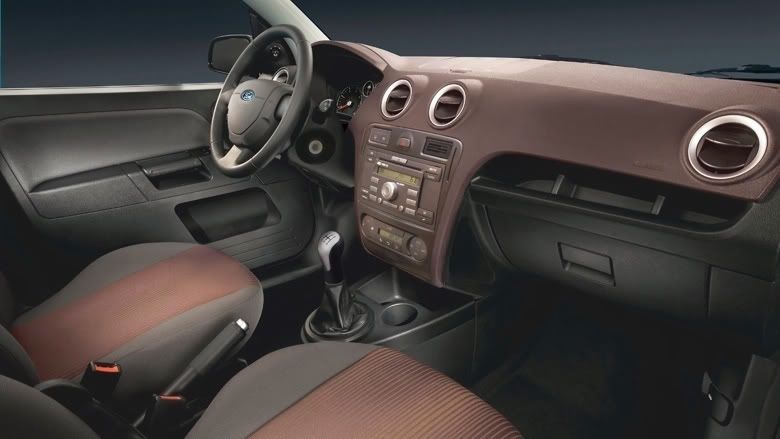

Если стекло в боковом дефлекторе, который без регулировки направления всегда дует на боковое стекло, то его решеточка легко вынимается пальцем.
