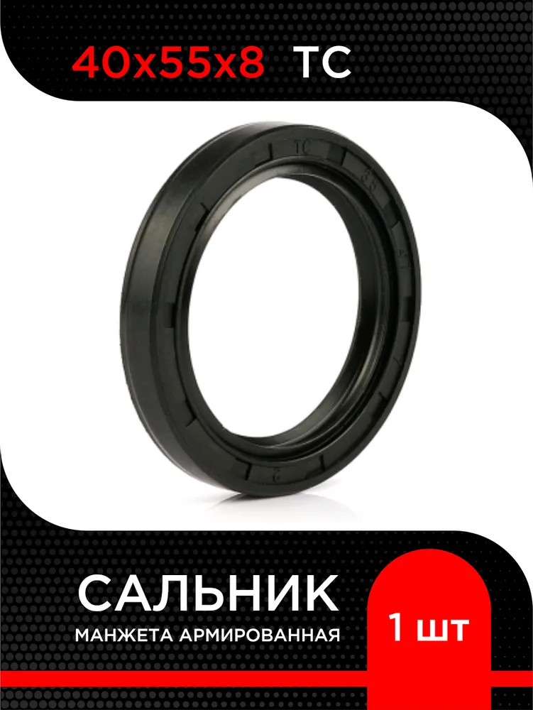

Последний сальник (они одинаковы и слева и справа) я ставил китайский с Озона. За 300 руб пара и они оказались лучше ранее испробованных эрлинг и забыл название второго - тоже вроде известного производителя. Исповедую принцип - лучше фирменный китайский, чем подделка под фирменный. 2 года без забот прошло. Где-то ссылку на Озон давал

Сальник который я оценил. Стоит 200 руб. Сделан великолепно и служит более 2-лет без признаков потения

СергейСергей, есть усиленный от фокуса,артикул не помню Сам ставил,не тек в отличии от эрлингов ии кортеков .
