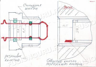

Привет bazilio. (Если не опоздал) Резьба там "правая" (ключ на 18-ть), штуцер действительно туго откручивается (сталь по "чугунию"), старайтесь не по-коцать саму магистраль.
Коллаж сей был для другой темы( как поправить по- коцанную магистраль)
А эт "чертеж":
А эт "чертеж":

"timoha-07"Спасибо.
В общем открутил сам, но очень пришлось постараться. В свое время когда делали антикор видимо попали на эту гайку и она немного прикипела.
А трубку из гайки можно вытащить или нет? Судя по чертежу она завальцована.

Да , она вальцована. Самое хлоподное место на ней где "стопорная стальная шайба" на вид она как гроверная сплющенная.
Если при откручивании покалечили магистраль, можно попытаться восстановить. Если что спрашивайте - победим!

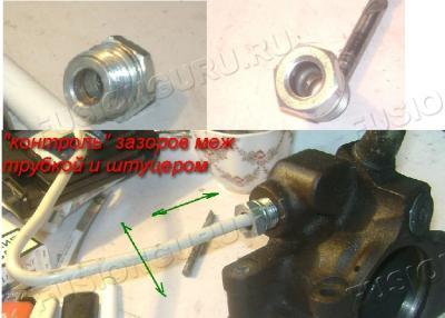

[quote="timoha-07"]Привет bazilio. (Если не опоздал) Резьба там "правая" (ключ на 18-ть), штуцер действительно туго откручивается (сталь по "чугунию"), старайтесь не по-коцать саму магистраль.
Добрый день! Подскажите, пожалуйста, нигде информации не нашел... Занялся заменой насоса, возник вопрос. Трубка нагнетательная должна не жестко закреплена быть штуцером, должен быть небольшой свободный ход относительно насоса? Когда откручивал от старого насоса - трубка вроде как сидела жестко, по крайней мере, не обратил внимания, что свободный ход был, прикрутил к новому - есть свободный ход и появились подтекания масла между штуцером (гайкой) и трубкой, попробовал обратно к старому насосу прикрутить - тоже свободный ход есть... В общем, я в легком недоумении...
