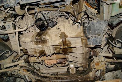

Это не предсказуемо. Сломать там было уже нечего, в моём случае. Я смог проехать 100 метров, после того как потекло.
Фото - течь тормозной жидкости из изношенного выжимного подшипника.

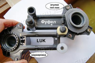

Будешь менять - не нарвись на подделку.
