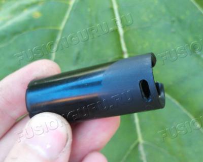

Кроме ключей , головок (10 с удилинителем, 13, 7, 12) и отверток вам понадобится гнутый длинный инструмент с тонким наконечником на подобие:
Угол минимум 45 градусов максимум 80. Этим инструментов и еле просунутой 1 рукой на ощуп Вы будете вытаскивать стопоры магистралей из ГЦС.

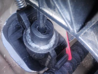

Сняли, находим педаль тормоза. Она фиксируется штифтом, с одной стороны которого защелка, на фото справа
Покрутили штифт, увидели защелку, нажали и прижали педаль тормоза к полу и нажали отверткой на защелку, вытащили ее в сторону педали газа, там окно в металле увидите справа.

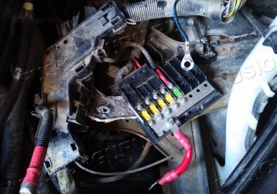

Только после этого открываем капот, снимаем АКБ, снимаем с коробки АКБ ЭБУ (2 болта на 7) и снимаем сам короб АКБ (3 болта на 13)
При снятии короба вначале снимается блок предохранителей за ним, крепление простое, он просто вставлен сверху в этот короб.

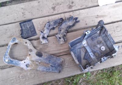

Если у вас ржавая железка крепления короба АКБ, рекомендую снять тоже и покрасить за одно

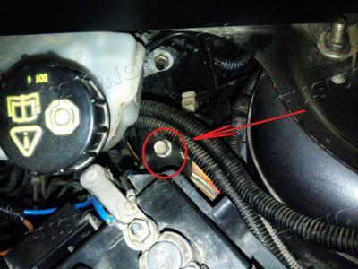

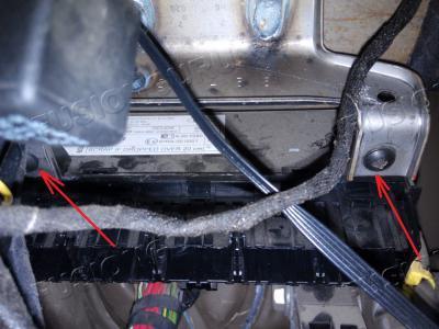

Сняв короб Вы увидите этот болт на 10, откручиваем и снимаем на себя большой разъем (располовиниваем эту коробочку).

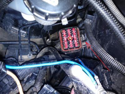

И видим.

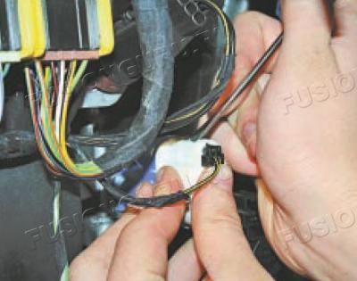

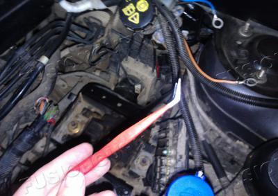

Разъем крепится тут на защелку (красная стрелка) поддеваете отверткой и снимаете на себя, аккуратно пластик все таки ломкий.
Кроме него увидите снизу фишку и проводку под бочком тормозной жидкости, тоже снимаем.

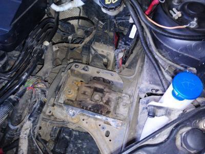

Далее надо заняться кабель-менеджментом, прибрать все провода, развести в стороны, чтобы Вам ничего не мешало работать глубже, Вам нужно свободно доставать в глубь.

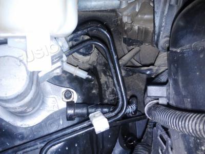

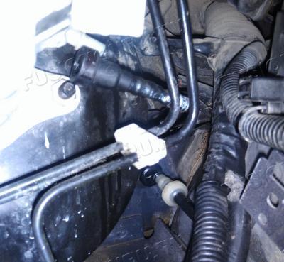

Вот там виден главный цилиндр сцепления и подведенные магистрали.

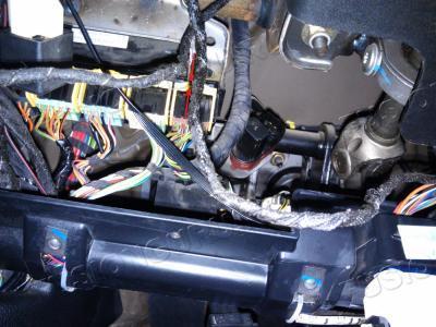

Смотрим налево, видим блок ГЕМ, фоткаем или переписываем порядок подключения к нему фишек (по цветам), снимаем фишки, сжимая пальцами как на стрелках.
Сам блок закреплен 2 крестовыми болтами, откручиваем их и вынимаем блок.
В 3 риме не снимают его, но поверьте лучше снять, потому что ставить потом педальный узел без снятого блока сущий кошмар будет.

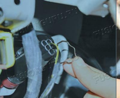

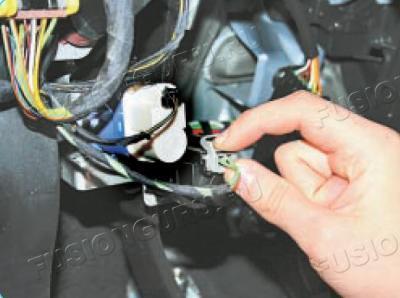

Снимаем фишки с датчиков педалей и сами датчики:
1. Сцепления поддеваем отверткой и вытаскиваем скобу (датчик снимается поворотом против часовой стрелки).
2. Положения педали тормоза (датчик снимается поворотом против часовой стрелки, а в 3риме написано по часовой, ошибка однако, именно против часовой!!!).
3. Концевик стоп-сигнала (вот этот по часовой поворачивается и вытаскивается).
Датчики убираем в сторону, прибираем кабеля, чтобы не мешали Вам снимать педальный блок, да да, придется снять педальный блок целиком (педаль тормоза и сцепления на единой планке).

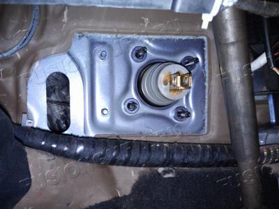

Смотрим на блок и видим 6 болтов на 13 по периметру – головку\удлинитель\трещетку и ослабляем все 6 болтов, часть болтов можно сразу выкрутить, скажем 2 по краям снизу и один по центру сверху.

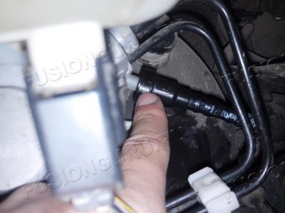

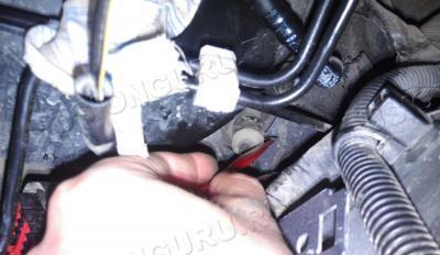

Под бачком видим шланг, нажимаем на кнопку (она только с 1 стороны) и снимаем его.
Вместо шланга быстро натягиваем снятую со штуцера резиновую заглушку, чтобы жидкость с бочка не капала.
Далее Вам понадобится постелить тряпку под нижний шланг от ГЦС и просунув руку на ощупь нащупать защелку шланга и подцепить ее гнутым инструментом.
Выдергиваете ее в сторону и нижний шланг на себя. Можно также и с верхним поступить, но подлезти там сложнее, проще оставить его и выдернуть из салона вместе с ним, дело Ваше, можете попробовать его снять.
Внимание нижний шланг пластиковый, требует аккуратного обращения, перегнете силой и он треснет либо переломится.

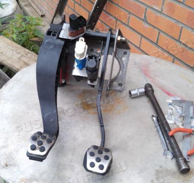

Можно возвращаться в салон и снимать полностью педальный узел, аккуратно, не спеша, помня что у Вас еще верхний шланг подцеплен и его надо аккуратно через отверстие протащить, места там мало, но снимать это Вам не ставить
, самое интересное будет потом

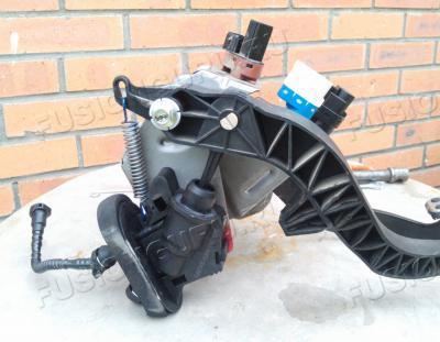

Покрутили помучались сняли, берем с собой и работаем дальше с ним.

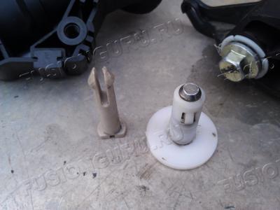

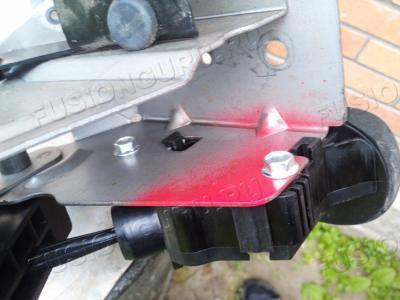

Отцепляем верхний шланг. Убираем пружину. Сам ГЦС закреплен к педали вот таким штифтом, просто сжимаем отверткой и он выскакивает, штифт левый
Шток ГЦС до упора вталкиваем внутрь.
ГЦС закреплен сбоку 2 болтами на 10. Открутили и дернули его вниз, он выскочит из 2 защелок на этой же планке.
Красным подкрашено место начала корозии, видимо от жидкости тормозной.
Берем новый ГЦС и эти болты на 10, вначале никуда его не ставя, прямо в руках вставляем и закручиваем ровно болты, нарезаем резьбу так сказать.
Только после нарезки ставим новый ГЦС на место. Тут все аналогично снятию.
Собираем конструкцию с новым ГЦС.
Но верхнюю трубку, которая от бочка в ГЦС пока не ставим.

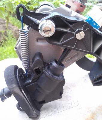

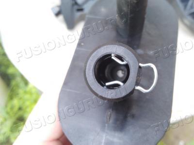

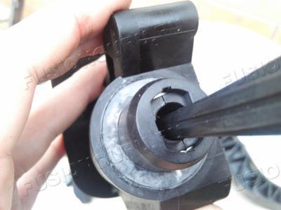

Новые защелки на ГЦС вытаскиваем и слегка сжимаем, чтоб пожестче были, ставим на место и защелкиваем до упора.
Обращаю внимание, перед установкой педального блока с новым ГЦС на место, нужно хорошо защелкнуть защелки до конца. При вставлении шлангов они защелкнутся сами вокруг прорезей в них.
А то я защелкивал первый раз уже после втыкания шлангов, то есть вставил шланги и потом рукой защелки завел внутрь.
Результат: через 3 дня щелчек под капотом и педаль сцепления провалилась (слетает нижний шланг и сцепления больше нет). Хорошо в родном дворе, когда выезжал
Далее ставите педальный блок на место, засунуть очень тяжело, но можно.
Монтируете его, в процессе монтажа пока он у вас не закреплен, подгадываете окно рядом с педалью тормоза и вставляете штифт фиксирующий педаль в вакуумном усилителе.
Прихватываете плотно несколькими гайками, проверяете как стало под капотом и под рулем, если Вас устраивает плотно затягиваете на все 6 гаек.
Теперь самый ответственный момент: идете под капот, берете нижний шланг, протираете его хорошо, чтобы был не скользким. Теперь Ваша задача в тишине резким рывком, желательно 2 руками, вставить его в цилинд, при этом Вы отчетчиво услышите щелчек металла по пластику, это раздвинулась защелка в процессе вставления шланга и попав в паз на шланге защелкнулась вокруг него.
Точно также делаете с верхним и потом его возвращаете в бачок.
Ну вот, вроде все особенности, дальше надо только собрать обратно все снятое в любой последовательности.
И еще датчики на педалях могут после люфтить, у меня концевик стоп сигнала так самопроизвольно пугал на кочках сзади едущих ))))) Причина - металл вокруг гнется, пока вы прикладывали усилия запихивая педальный блок назад, просто снимаете датчик, видите загиб , берете пассатижи и выгибаете в обратную сторону.

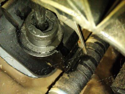

Усё, теперь сухо:
Никаких изменений в ходе педали, ее усилии не отмечено.

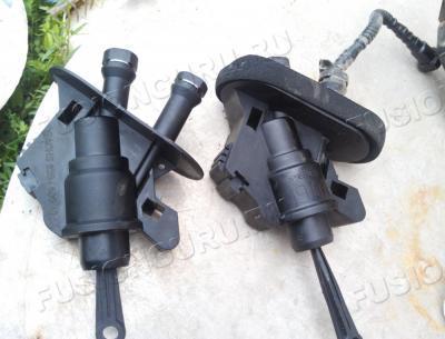

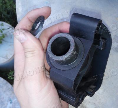

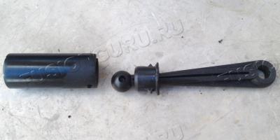

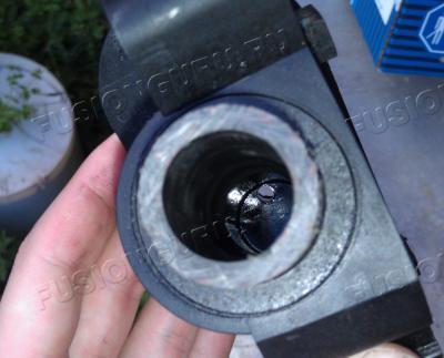

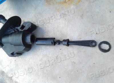

Сам ГЦС в разборе:
Вот эта шероховатость и есть место утечки жидкости, уплотнений там нет, малейший зазор и жидкость побежит.
Пока все тут можно передохнуть спине дать.
Снова возвращаемся под капот.
Берете тряпки, кладете там вокруг, потому что будет течь жидкость, плотно закрываете бачок с тормозной жидкостью, снимаете с любого барабана или суппорта заглушку на штуцере прокачки.
Усё, теперь сухо:
Сам ГЦС в разборе:
