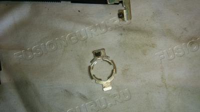

Вчера проверил ,выключатель стопов (лягушка) то работает то нет, ну больше нет чем да. Пойду разбирать может вылечу,если нет буду покупать новую.
VOVA69 спасибо за подсказку,сам бы я не догадался. Если выключатель виновник загорания шестерни ,то тему думаю можно закрыть(разобрались)

#13 Сообщение сашик411 » 31 июл 2016, 18:56
Разобрал зачистил сгоревший контакт,собрал работает :best:
