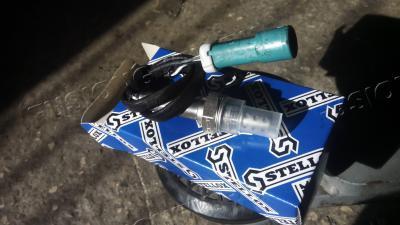

Вчера поменял датчик.
Датчик кислородный Stellox 20-00030-SX на экзисте
Цена 1300, Германия, сделано в Тайване.
Дёргания прошли, поездил на разных режимах. Посмотрим, что будет дальше.
Заметил интересный момент: обороты ХХ порядка 800, но, если ехать на них, не трогая педаль, вырастают до 1000. Раньше как-то этого не замечал...

По поводу кислородника, после замены откатал уже 4000 км., дерганье моё ушло как и не бывало, заметил еще, что кондей меньше мощности красть стал.

Вот бы еще номерок до кучи, чтобы был.Кируш писал(а):Цена 1300, Германия, сделано в Тайване.
Слуште, а ведь я в поисках дрыгов датчик менял. Как думаете, люди, что лучше, купить новый, ну может быть даже не китайский, не знаю там, или откопать свой родной заводской и поставить его? Суть не в "сэкономить", хотя и в этом тоже, а именно с точки зрения здравой логики.

Датчик кислородный Stellox 20-00030-SX на экзисте*Casper* писал(а):Вот бы еще номерок до кучи, чтобы был.
