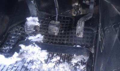

Нужен совет.
Педаль сцепления постоянно собирает снег и леденеет.
Причем только она, самое интересное газ и тормоз всегда чистые.
Когда сажусь ботинки об порог обстукиваю, такое чувство что скоро там уже краска отлетать начнет.
Коврик каждый вечер вытряхиваю, этот снег на фото на коврике я в обед набрал.
После посадки в авто ноги об коврик всяко шаркаю, чтобы снег от подошвы отвалился.
Буквально каждый перерыв на обед и вечером каждый день я очищаю педаль сцепления от наледи отверткой, отвертка уже лежит под рукой на готове всегда.
Заманало уже это
Почему тормоз и газ чистые, а сцепление собирает активно снег, может кто что посоветовать?
p.s. в городе отсутствуют светофоры и пробки, поэтому ногу на педали держу не постоянно, обычно включаю передачу выехал на дорогу нормальную и все ногу поставил слева и так до самого дома, благо передачи длинные можно разно ехать не переключаясь вообще (да что там говорить машина на 3 передаче по пенсионерски норм трогается и едет вплоть до 95км/ч и 6000 оборотов).

Может подставку для отдыха ноги (как на автомате) установить?SAnat писал(а):может кто что посоветовать?

Да просто теплый воздух от печки доходит до правой ноги, а до левой нет, вот и снег на педали сцепления, на правой он успевает растаять, а подставки для отдыха ноги у всех должны быть

Гораздо эффективнее бить ботинки друг о друга. Когда уже сел боком на сидушку. И порог цел.SAnat писал(а):Когда сажусь ботинки об порог обстукиваю, такое чувство что скоро там уже краска отлетать начнет.
(Но есть у меня ботинки немецко-фашисткого захватчика с таким глубоким протектором, что снег не выбить никак)
Можно попробовать размораживателем замков брызгать перед посадкой. Но оно с запахом.SAnat писал(а):может кто что посоветовать?
Или накрутить на педаль фторопластовую ленту (ФУМ). На фторопласт ничерта не липнет.
Но надо смотреть не будет ли педаль скользкой.
У меня тоже немного леденеет в снегопады. Печку прибавляю - лучше пусть лужа на коврике.

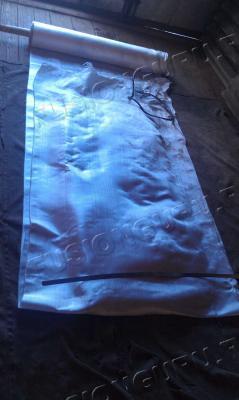

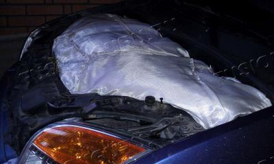

1. Вообщем есть у меня в хозяйстве и стеловолокно и стекловата халявные и резиновые перчатки для работы, поэтому сшил себе одеяло, вложений было 0 руб. , времени 1 час.

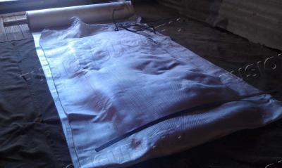

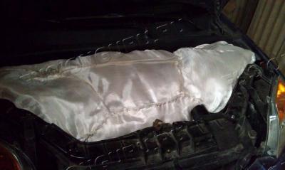

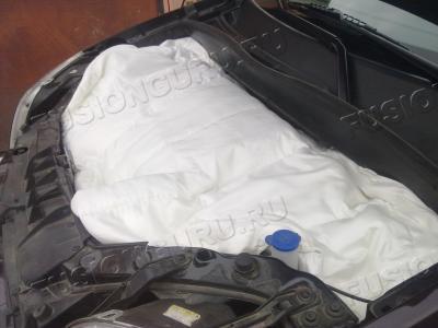

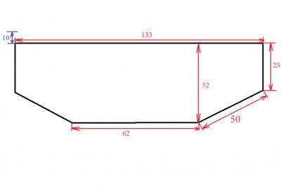

Первым делом замерял размеры подкапотного пространства.
p.s. Синим на картинке 10см. - это я удлинил одеяло, чтобы заправлять его в нишу между стенкой салона и двигателем.

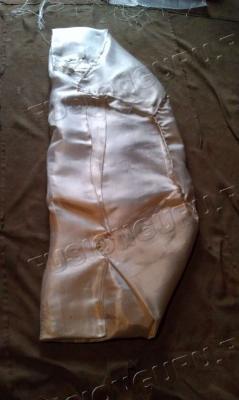

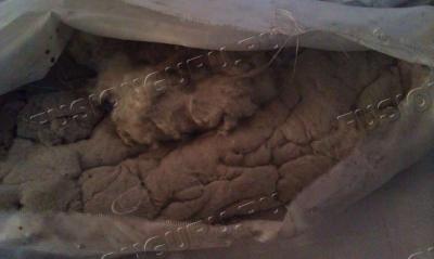

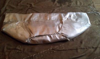

Сделал заготовку из стекловолокна и набил толсто стекловатой.
Потом еще на 1 слой закатал в стекловолокно, чтоб меньше сыпались микрочастицы.
Сшивал алюминивой проволокой, за красотой не гнался.
Получилось 2 слоя стекловолокна и толсто набито стекловатой.

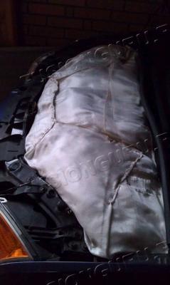

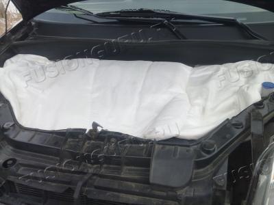

Вот так выглядит под капотом.
Вообще долго выбирал, чем утеплиться.
Экпериментировал на поджигание и сжигание пропитанных бензином разных материалов.
В результате экспериментов пришел к стекловате и стекловолокну.
Итог: одеяло хорошо утепляет в -15 на улице двигатель 90 градусов, капот холодный, открываешь капот сверху одеяло холодное поднимаешь его от туда снизу жар

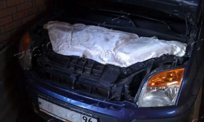

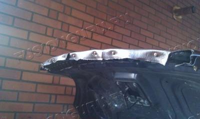

2. Следующая модификация: снял патрубок воздухозабора
Воздух берет теплый из под одеяла.

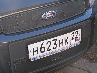

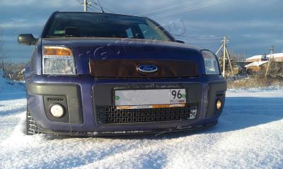

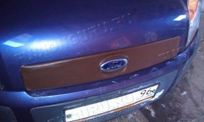

3. Далее наглухо затянул дермантином решетку сверху, чтоб теплый воздух не выдувало, спасибо ДедаВове
Вокруг шильдика пришлось нитками к решетке примотать , сверху и сбоков одел на крепления решетку к капоту снизу закрепил так:
Дермантин подобрал в цвет поворотников, оранжевый с фиолетовым хорошо сочетаются

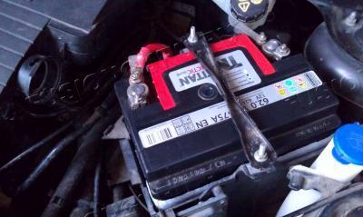

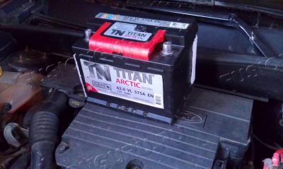

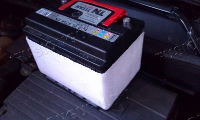

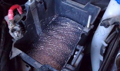

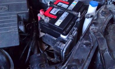

4. Поставил новый более емкий аккумулятор.
Аккумулятор был выше стандартных болтов в корзине, купил подлинее болты м6, паяльником выпаял старые болты в корзине, отверстия просверлил на сквозь и снизу вставил новые болты и законтрогаил, потом уже сверху планку крепления.
5. Сделал утепление аккумулятора
Снизу в корзину 2 слоя изолон.
И обклеил изолоном (на 2стронний скотч) внешнюю сторону фольгой внутрь.
Это нужно чтобы фольгированный изолон препятствовал потере с внешней стороны тепла аккумулятором. А с внутренней стороны не обклеян, чтобы двигателем нагревался быстрее. Теплый аккумулятор лучше заряжается, дольше служит и имеет большую емкость.
На лето уберу утепление снизу корзины и сделаю наоборот, от двигателя сторону АКБ заклею изолоном фольгой в сторону двигателя, чтобы препятствовало нагреву от двигателя, а противоположная сторона будет свободно отдавать тепло наружу. Ибо у АКБ от высоких температур быстрее распад пластин.

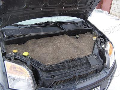

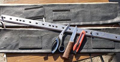

Да по-моему фрагментарно выложено во многих темах, или на параллельном форуме. Вот смотри.*Casper* писал(а):дедавова, твой материал по изготовлению закрывашки решетки где лежит?
Берется дерматин, два слоя в промежутке картон. Швейная машинка и другой совсем простой инструмент.
Окна пристегиваются на липучках . Лет 5 уже и сносу нет
К тыльной стороне верхнего "намордничка" пришиты резинки - завязки, для крепления. Решетку нужно снять, для установки утеплителя.
Нижний "намордничек" крепится кольцеобразными широкими резинками, продетыми через решетку заранее. То есть при установке решетка не снимается.
Опыт и климат показывает, что окошки при Т выше 10 градусов должны быть отккрыты.
Попона- натуральный войлок толщиной около 1,5 - 2 см. Не снимается всю зиму.
