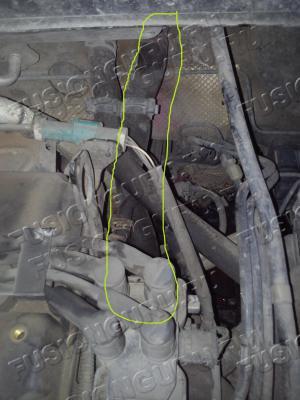

у меня сегодня произошла такая же неприятность, лопнул патрубок печкин :( под капотом пар стоял столбом, но стрелка температуры не повышалась, не успело вроде закипеть.
Прочитала всю тему, но запуталась. Я полтора года назад меняла патрубки 2 шт (тогда лопнули нижний и верхний), а сейчас другой, который к печке идет. Сказали менять надо оба - выпускной-длинный и впускной-короткий.
фото взяла из темы для наглядности, у меня тоже самое

Впускной это который на фото обведен, справа?

Да впускной обведен. По нему самый горячий антифриз, прямиком из двигателя идет в печку.
У меня на 8 году эксплуатации он начал сдавать - http://www.fusionguru.ru/forum/viewtopi ... 65#p252665
В итоге поменял, но все есть в этой теме и как от газели ставили, и как я от ваза нашел шланг.
Выпускной он уже менее нагружен температурой жидкости.
Выпускной, это длинный шланг диаметром 20мм, идет прямиком до тройника, который находится под генератором.
