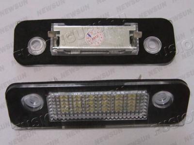

Не знаю писали об этом раньше или нет, но лично я поставил себе осенью в плафоны светодиодные китайские светильники.
Цена вопроса около 700 рублей за пару, проблем с установкой не возникает вообще. Светят ярко, я доволен)

Они ведь с клеммами? Провода смогу припаять?
Ewgeny_R
Сообщения: 53
Зарегистрирован: 05 дек 2013, 09:33
Полное имя: Евгений Русаков
Откуда: Екатеринбург
Re: Плафоны освещения гос номера
#83 Сообщение Ewgeny_R » 16 фев 2015, 16:17
Там не надо ничего паять. Старые плафоны снял, новые поставил и все.

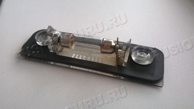

Сегодня на быструю руку сколхозил подсветку. Сгнил , кстати , только правый контакт правого плафона.Нашёл пластинку от щёток какого-то прибора, просверил, вклейл на клей, ктороый был под рукой, а именно мебельный кромочный. После того как одел провода и вставил лампу контакты обильно залил прозрачным силиконовым герметиком. Работает, светит, меня пока устраивает. Будет время- переделаю на что-нибудь цивильное.

Покупайте аналог и не напрягайте сэбэ мозг...
http://www.drive2.ru/l/5206778/

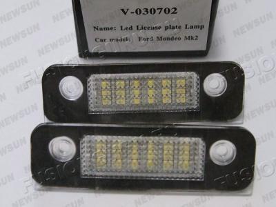

Купил китай-аналог в эти выходные
В розницу 300р стоит, плюс лампы взял маяки диодные по 70р
Светят отлично :)

Себе на будущее. А как и где именно можно будет купить такие аналоги? (про aliexpress я знаю)
CEPbIU
Сообщения: 281
Откуда: Владимир
#88 Сообщение CEPbIU » 26 фев 2015, 01:04
SotM писал(а):
CEPbIU писал(а):Купил китай-аналог
В любом розничном магазине в вашем городе, по Фордам.
Во г. Владимире это: "Фокус-Авто" или "ЗапЧАСТИ для ФОРДа".

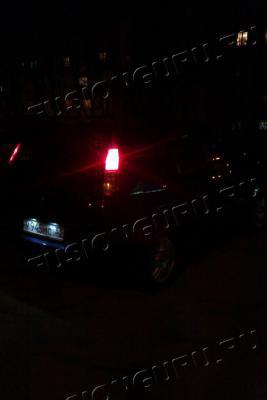

Нашел тут фотку как светят на чистой машине ночью
Сообщения: 11308
#90 Сообщение timoha-07 » 18 май 2015, 02:47
Могу сделать как на грязной светят. И не обязательно лампы в фордячем магазине брать, купил первые попавшиеся ( потому что лампы накаливания сдулись обе) 40р. штука , правда они полярны ( без моста внутри, + и - ловить надо), но год уже работают.

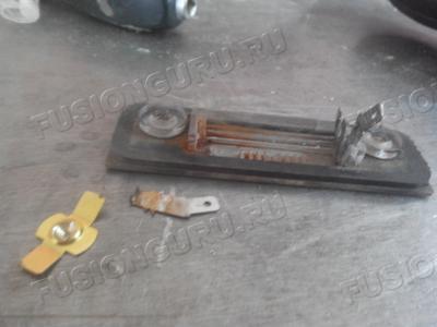

#95 Сообщение sedem » 16 июн 2015, 20:10

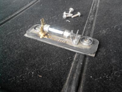

Ремонт на скорую руку. Лампа держится очень хорошо. В экзисте доставка была несколько дней, пришлось придумать простое решение.

#96 Сообщение Demogorgon » 16 июн 2015, 22:36
Мой ремонт был еще быстрее,просто надел пружинку на обломанный контакт...года полтора назад.

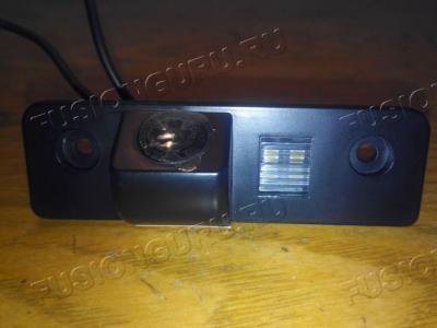

А я ещё быстрее отремонтировал, снял старый и установил камеру заднего вида с подсветкой. Фото позже.

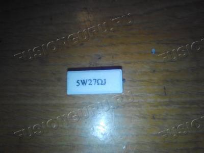

Приветствую всех форумчан.
Машину купил недавно, и пока желание покопаться в новой игрушке сильно приобрел камеру заднего вида.
А в коробке вместе с ней обнаружил еще керамический резистор.
Причем нигде в инструкции о нем не упоминается. Вопрос знатокам - как я понимаю он предназначен для подключения через него светодиодов подсветки номера? Нужно ли ставить его на Фьюжа? И если да - номинал верный? (читал что нужно подбирать сопротивление под каждый конкретный случай).
Сообщения: 42223
#100 Сообщение *Casper* » 10 авг 2015, 11:09
Загадочный резюн.
Про номинал не скажу, все зависит от внутренней схемы. Возможно и на питание камеры надо ставить. Ну так на всякий. Мало ли...
