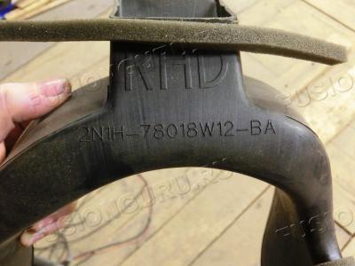

Сань,а мы "отзеркалим"!
А интересно на 3D-принтере получится изготовить?

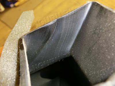

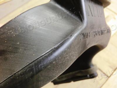

Дим,сейчас пересмотрел фоты в галерее-"дутая" эта "коза",видно по утяжкам и шов ровный по нему размыкается прессформа.Так не склеить.
А может и не прав я?

О, нагуглил название технологии - ротационное формование. :insane:

fidel1970 писал(а):ротационное формование.
Дим,в нашем случае это не подходит.
