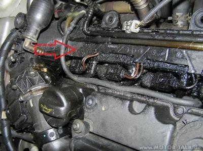

Сегодня таки залез под капот. Снял воздушный фильтр, электропроводку до инжекторов и дальше не знаю как снять (см. скрин) то что пометил стрелкой. Эта часть выглядит как часть мотоблока и вообще не понятно как ее снять. :mda:
ЗЫ Фото не моего мотора.
