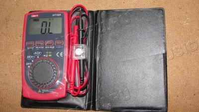

Вот как вариант недорогого китайского автомата. Меряет напругу до 300В, ток мА, сопротивление, емкость, частоту. Маленький и тоненький, быстро считает, большой экран, есть автовыключение. На работе уже почти год тягаю его в кармане. Фотка уже больше полгода в галерее.
