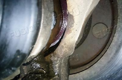

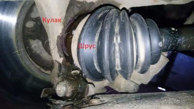

Зазор между кулаком и шрусом = моему мизинцу.
Там внутри виднеется открытое для внешних воздействий кольцо.

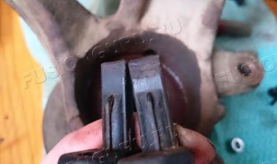

И все бы ничего, но сверху стоит датчик абс в 1мм от кольца, все что попадает на кольцо (мелкие камушки с грязью, лед со снегом) , и задерживается там проходит через зазор датчик абс - кольцо.
В результате корпус датчика закоцан жестко.
Да-да правый сильнее всех, но рабочий.

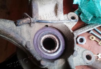

А вот и кольцо, напыление резино-магнитное стерто под металл подшипника начисто, это та самая правая не рабочая сторона.
Слева тоже самое, но чуть получше, еще работает даже.
И как закрыть защитить этот зазор от грязи и снега я не представляю
Полюбому снег будет проникать смерзаться и потом льдом тереть кольцо, тут это видно очень хорошо, что между кулаком и шрусом сплошной снег.
Кароче полная подстава, кольца нет, менять нечего кроме подшипника в сборе, а смысла менять нет, ибо опять потом так же съест напыление мягкое на новом подшипнике

Я говорю за датчик АБС, который отдельно от кольца и ступицы лежит у меня в руке.
Я так понял это униполярный датчик Холла.
Униполярный потому что срабатывает только на 1 полюс магнита.
У меня такой же на велосипеде в мотор колесе стоит, регистрирует положение ротора относительно катушек статора, работает как раз в паре с маленьким неодимовым магнитом.
ПО фьюженовскому датчику: если быстро магнитом рядом со снятым датчиком в руках водить, показывает как-будто колесо крутится на 1-5км/ч.
Причем на обычный магнит срабатывает лучше, чем на неодимовый мощный из жесткого диска.
Впринципе, работает, как навредить датчику холла магнитом я не представляю , ибо он как раз работает на магнитном поле. Но так как снял метод проверки датчика магнитом, чтобы показать это в видео, заранее спрашиваю, если вероятность повредить датчик магнитом.
