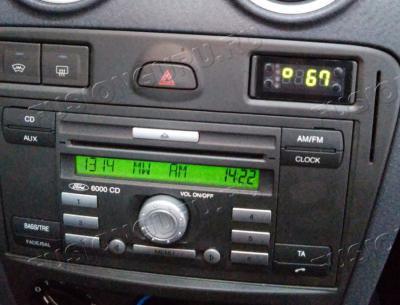

Про всю. У меня нету монетницы в машине
Re: Схемы / разъемы / жгуты
Надо просто решиться и прорезать отверстие в панели.*Casper* писал(а):У меня нету монетницы в машине
Кстати, кстати... идея! Тока щас прилетела, как копьё в голову.
У меня ж подстаканники самовыдвигающиеся есть (от Газели).
Поставить вертикально и засунуть в них дисплей. Нажал вылезло, снова нажал - обратно залезло.
- Сообщения: 42250
Резать не хочется
Ну, хорошо... есть менее болезненный вариант.*Casper* писал(а):Резать не хочется
Засунь дисплей ады в корпус от старого парктроника и прилепи на двусторонний скотч.

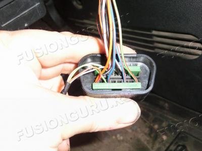

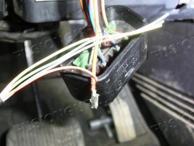

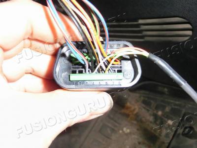

Как подключать АДА к разъему. Небольшое руководство, как подключить без нанесения вреда проводам.
Снимаем обшивку подторпедника.
Откиыдваем крепление разъема в сало и вынимает разъем.
Вынимаем из него зеленые вставки.
Далее отдельно каждый пин 16, 14, 4, 6 подключаем к проводам вот так
Фото уже подключенного проводка
Между собой провода стягиваем изолентой или стяжкой и прокладываем до монетницы.
Цвета проводов соответствуют распиновке.
