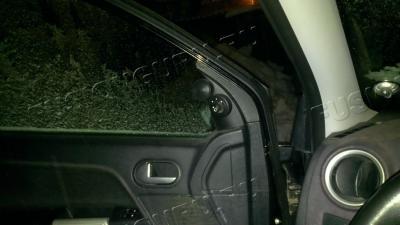

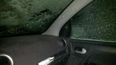

ash.rain писал(а): Пищалки можно прикрепить к уголкам на дверях возле зеркал?
Я именно так их и прикрепил. Мне на слух так больше понравилось, правда, нужно регулировать баланс и центр оказывается или у водителя или у пассажира. Еще один минус - дырка в накладках для болта.

alexmore писал(а):Я именно так их и прикрепил.
А почему не в стойки?
получилось неплохо, мне кажется.
Проще монтаж. Уголки дешевле в случае неудачной установки. Не так выделяется чёрное на чёрном, как на белых стойках.
