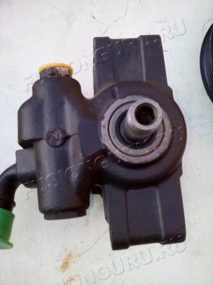

Так насосы один в один,просто дырка под датчик просверлена.....Андрей-ка писал(а): Размеры все соответствуют
Насос ГУР с фокуса на фьюжн?

Его можно оставить ? (датчик ) или выкрутить и пробку в крутить ???Demogorgon писал(а):Так насосы один в один,просто дырка под датчик просверлена.....Андрей-ка писал(а): Размеры все соответствуют

Пусть на месте стоит,зачем лишняя течь в системе.Андрей-ка писал(а):Его можно оставить ?

Андрей-ка, ремень снимается рукой. Нужно только выкрутить два крепёжных болтика насоса ( дальних от мотора) и ослабить два ближних к мотору. Конечно это после отстёгивания подачи и обратки от насоса. Самый хлопотный крепежный болтик, ближний к мотору, что своей башкой упирается в кожух ремня ГРМ. Его "довыкручивай" либо рожковым на десять с тонкими "рогами", либо головкой тонкостенной - но в "нахаловку" (будет тереть о кожух, но ни чего не ломается, головку на башку болта глубоко не сажай) Конечно все четыре болтика выкручиваются с разными удлинителями и головкой и с трещоткой. Перед установкой нового насоса, не забудь - в крепежных отверстиях ( в двух , что широко разнесены друг от друга) есть штифты - втулки, и сами болты очисть крацовкой от ржавчины. Потому что нужно будет держать чугуняку и наживлять болты от руки. Если ремень будешь ставить старый - пометь направление его вращения после снятия, сразу. По идее на поликлиновом не страшно, но такая рекомендация для всех ремней.

Болты крепёжные могут быть по-длиньше. На фокусовом насосе "уши" крепёжные вроде как по-толще.Demogorgon писал(а):Так насосы один в один,

Ремни соответственно буду ставить новые , какую лучше жидкость залить? Щас красная ATF / Декстрон не лучше ???

Так ты "халявщик"? А я наивный думал - первооткрыватель... Зелёную лей, красная - туфтовая, на широтах что севернее. Ты на какой широте?Андрей-ка писал(а):какую лучше жидкость залить? Щас красная ATF / Декстрон не лучше ???

Заменил я на днях свой насос ГУР на аналог с Фокуса (фото есть в этой теме).
По крепежу один в один .
Что доработал сам- поменял шкиф на новый маленький (брал его здесь на форуме) шкив одевал с упорным подшипником + болт и все это дело ключом затягивал (5 минут вся процедура).
Патрубок заменил на свой родной- феном погрел и вытащил из двух( гнуть не стал ), далее зачистил наждачной бумагой, обезжирил(нефрас) жидкость и на двух компанентный ПОКСИПОЛ. Кстати заводское тоже на клею. Через сутки поставил. Откручивается все 4 болта с низу и длинным удлинителем + головка на 10 (качественная) трубку отвернул ключ рожковый 17 сама футорка тоже сидела на герметике. Сделал так же, герметик серый ABBRO.Чтоб было удобной менять Гур нужна яма , подкаты ну или козлы и домкрат подкатной - удобнее . Замена по времени заняла 2 часа с перекурами , снятие защиты ,слив
масла и дальнейшая его прокачка. Масло ATF-СИНТЕТИКА... Работает 100% на сколько хватит время покажет. Цена вопроса - 3000руб. За все....
