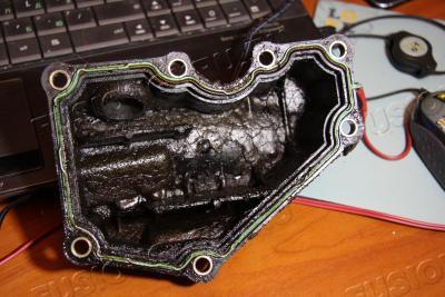

Подскажите, снял маслоотделитель. нужно ли менять прокладку? а то она не очень. а если посадить на герметик? на что вообще влияет плохая прокладка?

В этом случае в основном на чистоту вокруг маслоотделителя.

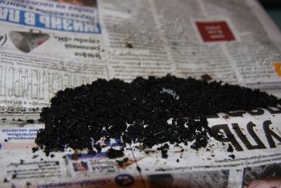

Получается так сильно все засохло, что аж сыпучая субстанция на газетке, а не как пластилин
Я бы со старой прокладкой поставил. Если будет сопливить тогда новую купил. А герметик только в крайнем случае.

да. причем отковыривал всё ножом. не знаю почему такMakPol писал(а):Получается так сильно все засохло, что аж сыпучая субстанция на газетке, а не как пластилин![]()

Сушняк у мотораSyrok писал(а):не знаю почему так

Всем доброго времени суток. При замене масла увидели что весь картер, фильтр масляный в масле. На сервисе все отмыли , завели машину и увидели сопливится с мамлоотделителя.Приговорили к замене маслоотделитель и прокладку. Поискал инфу в инете. Маслоотделитель никто и не менял из-за течи масла. Только прокладки. Есть ли смысл покупать новый маслоотделитель? Или можно обойтись заменой прокладок маслоотделитель и впускного коллектора ? Форд Фьюжн 1.6 АТ. 2007 год.пробег 150 000
- Сообщения: 11419
Re: Маслоотделитель 7 болтов!
Можно обойтись заменой прокладок. Они от времени в любом случае "устали" (от Ростеко - не плохой, не дорогой аналог, номера в темах есть). Крышку обязательно проверить на отсутствие деформации по плоскости крепления к блоку (на стекле, притирочном столе - то что будет в сервисе). В случае несильной деформации ( а она будет)) на тех же плоскостях на наждачке можно "притереть".
