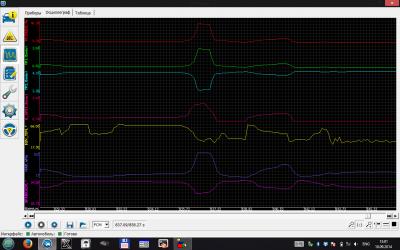

А что за сигнал G_aps и ign_tim? Ещё не забывай что это данные с блока управления выведенные на порт ОБД, дискретизация там не очень, к тому же чем больше одновременно сигналов, тем менее точно каждый получаем. В идеале осциллографом по аналоговому сигналу узел смотреть. Для педали и ДПДЗ если от начального положения до максимального нажатия/открытия и обратно то получим параболу горбом вверх. Так что показывает долгосрочная коррекция по топливу?

#400 Сообщение *Casper* » 10 сен 2014, 15:53
Vankor писал(а):Ещё не забывай что это данные с блока управления выведенные на порт ОБД, дискретизация там не очень, к тому же чем больше одновременно сигналов, тем менее точно каждый получаем.
Протокол Ford. С количеством данных порядок. Скорость там чумовая.
Vankor писал(а):В идеале осциллографом по аналоговому сигналу узел смотреть.
Осцилл в домашних условиях не всегда есть.
Vankor писал(а):Для педали и ДПДЗ если от начального положения до максимального нажатия/открытия и обратно то получим параболу горбом вверх.
Так и есть.
G_Asp1 - вольтаж первого хего сенсора
ign_tim - опережение зажигания.
Vankor писал(а):Так что показывает долгосрочная коррекция по топливу?
Ты скажи где ее смотреть. А то такого параметра я не нашел. По коррекции нашел только SparkAdv
