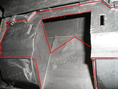

Да. При детальном рассмотрении присланных моим украинским другом фотографий, решил - ограничусь только саморезами, пожалуй... :)
Давайте-ка посмотрим...
Думается мне , что часть корпуса печки с гнездом для "козы" (обведено красным), вроде как съёмная? :mda:
То есть возможно и не придётся корячиться с вырезанием "крыши домика" по месту...
О, нашёл куда оставшийся "лишний" саморез не завернул... :smirk:

О, и правда снимается:) интересно у всех так или нет, конечно вне машины будет удобнее резать :super:
Re: Обогрев ног задних пассажиров
#377 Сообщение fidel1970 » 22 окт 2011, 12:00
touluk писал(а):конечно вне машины будет удобнее резать
Вот и я про это!

fidel1970 писал(а):часть корпуса печки с гнездом для "козы" (обведено красным)
