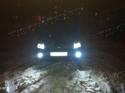

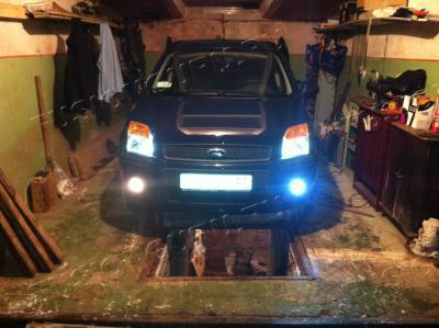

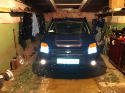

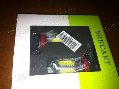

Поставил ДХО в виде LED в туманках. Самое правильное решение на мой взгляд.
Мощность 7,5 Вт каждая. Генератор разгружен (вместо 110 Вт потребляет 15 Вт, при включении стрелка тахометра не реагирует никак вообще), обозначают авто хорошо, стекла не нагреваются (ну и не трескаются, соответственно). В авто ничего нет нештатного, претензий по переоборудованию предъявить невозможно.
Конечно света в темноте по сравнению со штатными туманками почти нет, но Филипсы +50% в фарах компенсируют этот недостаток.
Фото штатных туманок
Сравнение с LED
Сами лампочки
Как светят

renya11, голубой - фу, фигня.
Так - сделать бы чуть белее. Ну голубоваты они все ж.
Покажи маркировку на ПТФ, разрешающую устанавливать светодиодные лампы. Нету? Значит нарушаем, значит используем не правильные источники света. Ну вообще там снятие ГРЗ + конфискация оборудования. Ну с точки зрения закона конечно.renya11 писал(а):В авто ничего нет нештатного, претензий по переоборудованию предъявить невозможно.

Ну вот как вы себе представляете на дороге рассматривать маркировку ПТФ про галогенные или светодиодные лампы? Да и у нас вроде нужно доказать нарушение, а не наоборот. Так что пусть мне что-то докажут сперва... Цоколь штатный, вмешательства в проводку нет. На практике не представляю как там могут обосновано предьявить что-то... Для ТО лампы поменять - 5 мин с перекурами )
Вообще днем и в реале они белее, это на фото они немного синее получаються. Примерно как мои Филипс Блю Вижин в ближнем, может немного Филипсы желтее...
А если поставить по 20 Вт, то слепить будут, ИМХО. Особенно в сумерках. Я даже специально 10 Вт лампы не взял по этой причине.

Каждая моя лампа в туманке по яркости 380 Лм, так что можно прикинуть примерно как светят.buy_val писал(а):Яркость, Лм: 320
