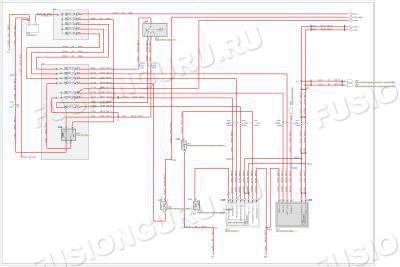

Есть ошибка:0401 - Недействительные или отсутствующие данные CAN от PCM.
Хочу проверить кан от PCM к ТСМ.
Описание есть в разделе Роботизированная КПП в теме Почему не перестает отрабатывать ИУС
- Сообщения: 42249
Re: Схемы / разъемы / жгуты
Чет в этом году робот ударился в шину. Эпоха щеток прошла
Кан идет от щитка до ТСМ (ответвление на разъем диагностики, ответвление на АБС).
Далее от ТСМ до РСМ.
Возможные места:
- Жгут робота
- Переход в салон
- Сам робот мозги клюет.
Добавлено спустя 9 минут 11 секунд:
Докинул схему
Возможные места:
- Жгут робота
- Переход в салон
Докинул схему

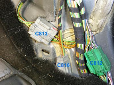

Здра. Интересует распиновка разъема C811 на Форд фьюжн и где он вообще? Смотрел в начале не разобрамши ваши картинки с расположением коннекторов, а они оказывается на фиесту, от фьюжена частично отличается!
Ford Fusion 2007 АMT.
- Сообщения: 42249
О как, отличия в студию. Завтра попробую 811 и 813 расписать. Они на разные схемы работают, надо консолидировать инфу, а сегодня башку ломит.N_Drey_Kha писал(а):от фьюжена частично отличается!
N_Drey_Kha
- Сообщения: 404
- Зарегистрирован: 03 мар 2018, 20:46
про 813 я вроде не просил, ну пусть будет. Про ОТЛИЧАЕТСЯ от фиесты, просто на последней картинке здесь на сайте про расположение коннекторов, 811 нарисован в ногах водителя (у порога), типа где жгут в зад пошел, что как то не логично по отношению к контактам С811, которые я разыскал на разных кусках схемы: для иммобилайзера, для ESP, для моторчика стеклоочистителей, для блока отопителя, для датчиков ручника, уровня тормозухи и давления масла - все это в районе моторного щита вроде как... Или ошибка на картинке, или я что то не так понимаю...
- Сообщения: 42249
А что нелогично? ЕСП кнопка и диод на панели, ИММО тоже у ключа, тоже на панели. Панельный жгут отцепляется для снятия этой самой панели как раз в порогах, и подключается он 5ю разъемами. 811 и 813 рядом. СИний и зеленый в левом пороге. Что не так?

А почему здесь белый разъем подписан как с813. И судя по всему это правая передняя стойка кузова в ногах пассажира...
Добавлено спустя 59 минут 32 секунды:
- Сообщения: 42249
А стоп. С 13 значит я на вскидку ошибся. Ну разберемся. Только не сегодня.
Это фото проверено 100%.
