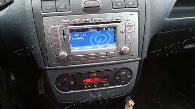

Как бы завел себе очередной гемор в машину :)
Travelpilot FX:
Плюсы:
1. она штатная, со всеми вытекающими плюсами и минусами :)
2. конкретно мой экземпляр с видеовходом (что жуткая редкость, если верить форумам)
Но обнаружил проблемные моменты в сравнении с Sony:
1. радио стало ловить хуже,
2. нет RDS на приборке,
3. глюки с блоком блютус.
По первому пункту сдается мне, что все дело в антенне, если поставить ту что для магнитол с навигацией (она на Фью совмещена с GPS) станет лучше.
RDS нужно лечить конфигурированием магнитолы под Фью, а для этого надо найти VIN такого Фью и изучить asbuilt (не представляю где найти VIN такой машины).
Блютус надо прошить более свежей версией.
В планах перекраска под цвет панели, докупить камеру и GPS антенну. По большому счету навигация мне не очень интересна, тем более она там никакая (самые свежие карты России 2012 год и стоят как космос). А сейчас магнитола показывает что я езжу где-то в районе Монако :D
