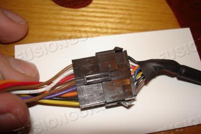

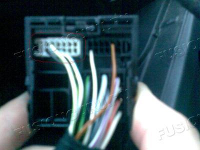

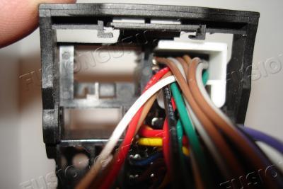

А спроси у продавцов девайса, может брак. Ну нет в магнитоле поддержки чейнджера, но зачем предохранитель жечь. Может действительно брак?
Добавлено спустя 6 минут 53 секунды:
А есть действительно вариант: подключить все разъемы и кабели без устройства и включить магнитолу- ничего не должно сгореть. Фидель надоумил....

Во общем хвала круглосуточным авомагазам, позор кетайским сборщикам. При подсоединении разъемов устройства, пропадает звук в колонках, думаю плохой контакт. Потом, по моему, провода перепутаны вот фото
Мне кажется, что если используются цветные провода, то в фишках они должны совпадать, тут нет. Может из-за этого мафон не видит устройство?
Потом, заметил, что при том, что вроде фишки по внешнему виду одинаковые, по расположению проводов они разные, вот мой разъем , а вот разъем устройства . Вообщем больше вопросов, чем ответов.
