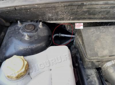

zil, приветствую на форуме.
Есть viewtopic.php?f=120&t=11468
Там
Смотри синюю трубку. Между двумя красными стрелками есть сочленение - это стык двух половин и именно в этом стыке стоит капилляр.
НО! Это вроде как не наш капилляр.
Ладно. Далее едем.
Включаем климат в LO, вентилятор в максимум вручную, закрываем внешний приток (включаем рециркуляцию) и мерием температуру спустя минуты 3. Повторяем измерение с подгазовкой.
Также вручную проконтролируй разницу температур у капилляра.
И дело может оказаться в компрессоре. Не выдает нужное давление и получаем тепло.

#242 Сообщение zil » 27 июн 2017, 21:59
Спасибо за совет.
Ставил в положение LO и максимально включал вентилятор дул теплый воздух, как только начинал газовать на нейтрали и держать около 4000 оборотов то начинал идти холодный воздух, как только сбросил на ХХ опять подул теплый воздух. На СТО свои ребята мучили систему подключая спец. аппарат автоматический. Вроде как давление качает компрессор, а вот когда на холостом ходе должен то ли сбросить давление или поднять (не помню) он этого не делает. Вот и подумали, что может забит расширительный клапан (сеточка) и не может продавить компрессор. А так как у меня этот клапан есть решили его поменять, только не нашли куда идет :). У меня были подозрения, что он там стоит (в сочленении), но ни где подтверждения не мог найти.

#243 Сообщение *Casper* » 27 июн 2017, 22:11
3856040 - капилляр постоянного давления
По Cargo - Cargo 260190
По идее, если он забился, то верхнее давление должно резко вверх уходить, а нижнее ниже 3 и досвидос. Компрессор может достаточно большое давление сделать - больше 20 атм.
А если машина постоит? Тогда тоже только с оборотами? Не может быть это обмерзание? Тогда менять осушитель и хорошенько вакуумировать систему.
