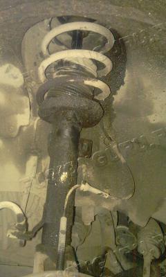

По причине поперечного "гуляния" левого переднего колеса, а также ввиду полного выхода из строя левого амортизатора - мной было принято решение заменить некоторые элементы подвески на новые.
Да, пусть не будет упомянуто всуе имя Великого Ша - предварительную консультацию получил у него.
Кстати, большой рахмат тебе, Димон, за совет. :hat:

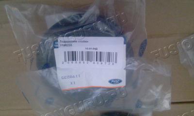

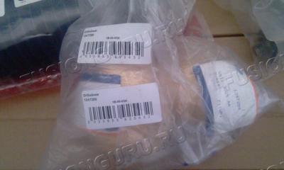

Чуть ранее заказал в сервисе (который выбрал для ремонта) необходимые запчасти.
А именно:
Амортизаторы передние "Моторкрафт" (типа родные)
Левый - 1329535 (3 800р.)
Правый - 1329533 (3 800 р.)
Опорные подшипники стоек 2 шт - 1198235 (990 р.)
Отбойники передние 2 шт - 1347289 (840 р.)
Пыльники рулевых тяг 2 шт - 22925 (620 р.)
Рулевые тяги "Лемфёрдер" 2 шт - 2600201 (1100 р.)
Итого, на сумму - 11 210 руб.

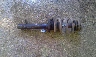

Снятое левое колесо обнаружило вот такой видок...
Это значит амортизатору хана. :(
Хану долой!

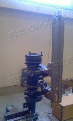

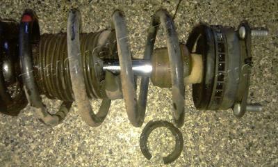

Стяжка приужины амортизатора специальным приспособлением.

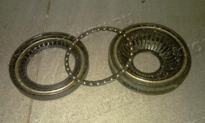

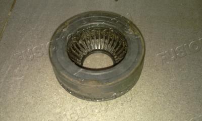

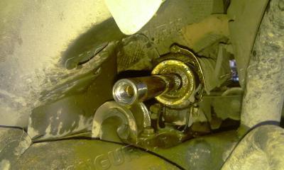

Изъятие старого опорного подшипника стойки.
Потроха подшипника.
Новая стойка в сборе.
По недоумию, забыл заказать новые пыльники на амортизаторы (почему-то подумал, что они с родными стойками в комплекте должны идти) - пришлось собирать стойку без пыльников, старые измочалились вхлам.

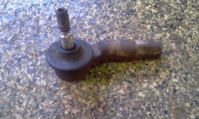

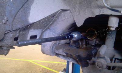

Наконечник рулевой тяги выглядит так:
Это левый, кстати...
Сняли старые рулевые тяги ( напомню, левая болталась в шаровом соединении аки боварская сосиска).
Установили новые, с новыми чехлами.
Старые ленточные хомучы заменили на червячные (это про большие речь, маленькие оставили старые- пружинные).

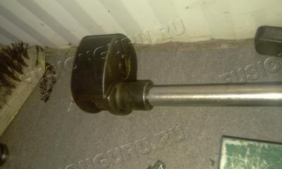

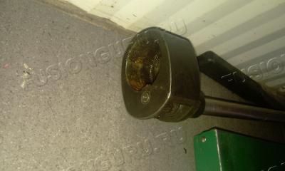

Кстати говоря тяги выворачивались при помощи вот такой чпециальной головки.

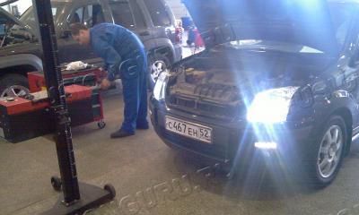

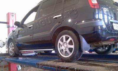

Собственно, после сборки подвески автомобиль был установлен на стенд регулировки развала/схождения.
Промежуточные данные.
Регулировка.
Результат.
В качестве бонуса отрегулировали фары.

sansan писал(а):
fidel1970 писал(а):Усё. :hat:
Про головку, поподробнее можно. Я понял, что надо сначала наконечник с тяги снимать?
Это типа приспособы для выворачивания/заворачивания шпилек вручную, там в отверстие где вставляется шпилька стоит толстая калёная шайба с насечкой, ось крепления смещена от центра, когда вращаешь приспособу шайба проворачивается и клинится насечкой на шпильке. Есть под машинный инструмент, те по принципу бендикса работают, стоят три ролика и они отдельно для заворачивания/отворачивания.

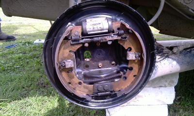

Пол-дня сегодня потратил на общения с машинкой.

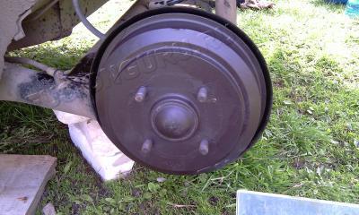

Надумалось мне подкрасить, уже слегка поржавевшие задние барабаны.
А поскольку при установке летних кованых дисочков виднеющиеся ржавые круги имели вид весьма непрезентабельный, решил эту проблемку устранить.
Ну, ещё нужно было разобраться с противным скрипом, доносящимся из района то-ли левого, то-ли правого заднего колеса.
Хорошо, что Каспер, катаясь со мной на машинке подсказал примерное направление изходящего визга. :)
Поддомкратил машинку, снял колёсико... то, что передо мной предстало - я вам показывать по этическим соображениям не стану. Ну, нафиг! :puke:
Вот вид, когда я там всё прочистил...

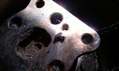

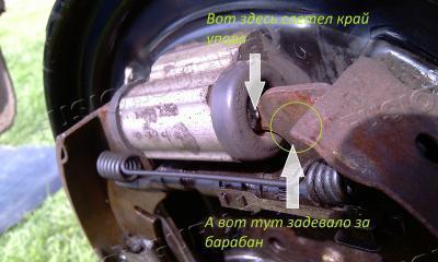

Причина скрипа предстала перед глазами.
Помимо накопившейся в барабане грязи имел место быть ишшо один косячок.
Видимо, при установке новых тормозных накладок, я перехимичил с регулировкой компенсатора и один из упоров тормозной накладки, тот который вставляется в рабочий цилиндр, сместился и изгиб тормозной накладки задевал углом за поверхность барабана.
По крайней мере следы характерных потёртостей в том месте имелись (на фото изумрудный круг).
Хоть в этот раз при снятии тормозных барабанов я был уже основательно вооружён подходящим инструментом - без приключения не обошлось.

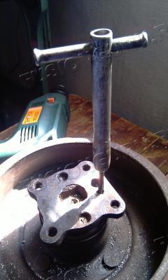

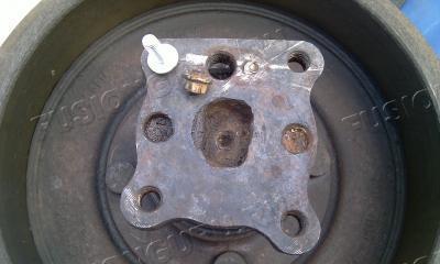

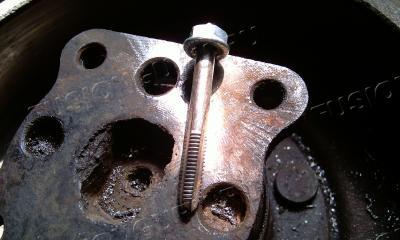

Сломался болт, удерживающий датчик ABS. :wall:
Но, где наша не пропадала... :)
Срезал остаток болта, накернил дыркм, подобрал новый болт.
Высверлил и затем выковырял эту бяку из... :mda: ну, короче оттуда.
Затем взял метчик, второй номер...
... и прогнал резьбу.
Кстати, использовал мой любимый трубчатый ключик на 10, которого недавно так недоставало кое-кому. :P

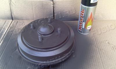

Снятые барабаны были очищены и покрашены.
На это раз использовалась уже другая термостойкая краска.
Посмотри-поглядим как оно будет чё... :pardon:
А, да... скрип наверно должен пропасть. С утречка посмотрю... :rolleyes:
#232 Сообщение maxs-vd » 06 май 2012, 16:59
fidel1970 писал(а):Видимо, при установке новых тормозных накладок, я перехимичил с регулировкой компенсатора
А вообще его надо регулировать? Я что-то этим не занимался...
#233 Сообщение fidel1970 » 06 май 2012, 17:15
maxs-vd писал(а):А вообще его надо регулировать?
Если при установке новых тормозных накладок барабан не будет надеваться, то по-любому придётся эту хрень крутить. :pardon:
Затем, необходимо сделать обычный алгоритм при регулировке стояночного тормоза - 10 раз на тапку "стоп", крутить до упора гайку ручника, потом ещё плюс четыре оборота.
Приподнять колесо и прокрутить при опущенном рычаге.
Если ноу проблем, колесо крутится - уперёд и с песней! :)
