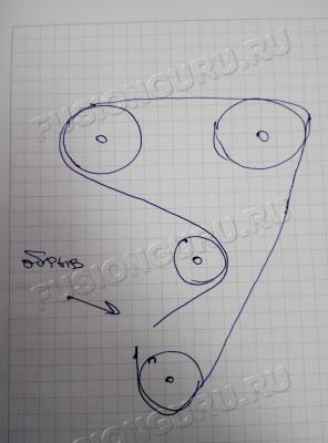

Да. Тут небольшой спор возник - кто скажет в какой литературе написано про одноразовость болта коленвала? Мануал или книга по ремонту или ремонтная документация форда?

Что-то вы не договариваете если оригинал грм на 10т хватило!

maxs-vd,Интересно что же я не договариваю? Брал оригинальный комплект, устанавливал сам по видео на всем известном сайте. Хотел бы, что он проходил тысяч 80-100, но не судьба. Буду сегодня паяльником пытать моториста о причинах кончины ремня

Ну о общем моторист сказал, что ничего не заклинило, все норм. А причиной считает брак ремня. Говорит очень много подделок стало
