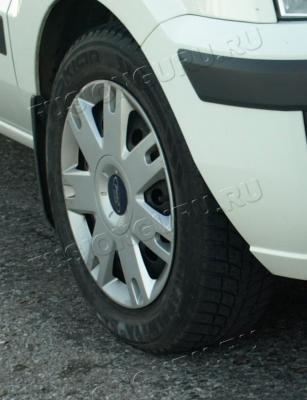

С двумя передними уже разделался: добавил б/у шипов, гнутые в сторону заменил на более красивые. Разброс по длине от 9,9 до 10,6 мм., те что в центре остались ровными но покороче. Больше возился с зачисткой и калибровкой.
На задние сегодня буду все новые втыкать. Пригляделся в магазине к аналогичным новым на предмет износа самой резины. Думаю мои от новых, проехавших километров 300 было бы отличить трудновато, на глаз глубокого износа почти нет.

Ставить вместо выпавших такие же с другого колеса безусловно идеальный вариант, тем более если износ одинаков. Но где их набраться ?. На передние колеса я с 4-х еле еле приличных насобирал и за них голова не болит. Ставить разные - тогда тем что длиннее точно не сидеть.
С длинными однофланцевыми фуфло вышло; если старые шипы еле еле твердосплавный наконечник показывали, то эти некоторые даже плечи показали выше уровня резины. Сколько раз говорили (чему и сам давно сам учу): "Не верь продавцу, товар задвигающему".
Может с передней парой вышло бы получше (износ меньше значительно - сзади три зимы стояли), но уж если портить, то пару что похуже.
Прокатился я с переставленными километров 10-12, но те прятаться далее не пожелали, радует что хоть на месте все.
Хорошо удивило как играючи стал из колеи вылазить, но не дай бог экстреннего торможения. Ладно покатаем посмотрим.
Было у меня штук 8 двухфланцевых 10 мм. те сидят надежнее и даже на переднем за них не боязно. Вот найти бы форму как родные, вопрос был бы решен.

На днях бомжевал по помойкам, собирал бутылки, цветмет, остатки еды...
Нашёл покрышку Ёкогама - шипованную, почти новую, вероятно один сезон.
Надёргал шипов.
Отмыл в бензине.
Тело шипов - алюминиевое; шипы были вклеены на герметикоподобную массу, но выдёргивались нормально.
Вот:
Весной вклею в свою резину взамен выпавших на каучуковый герметик.
Надёргал шипов.
Отмыл в бензине.
Вот:
