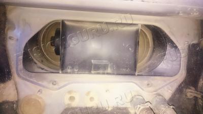

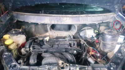

SotM писал(а):Я обнаружил что и у меня на машине есть такой нюанс.
С правой стороны есть пластиковый кронштейн по которому воду с жабо стекает в крыло, а с левой стороны его нет.
У всех так? Или у меня просто-то чего-то не хватает?
Опа, во дела чудные у форда, дырка есть в крыле, а пласстмаски нет :crazy:
А я думал это я один такой.
1. Как запилить трапецию дворников, чтоб соплю на лобовом стекле не делало уже нашел :hat: viewtopic.php?f=12&t=3483&hilit=%D1%81% ... 0%BB%D1%8F
2. Со снятым жабо, хороший доступ к "торчкам" (выводам под шланги) салонной печки, можно промыть внутри радиатор печки водичкой с лимонной кислотой будет ;)
3. Ну расскажите мне что ли, кто делал Шумку пластика жабо и моторного щита.
Как чего там делать ;)
Я пока вижу, что вся проблема в пластике этом, он тонкий, его надо катать очень плотно и толсто.
А основная проблема печка, то есть на картинке видно, снимаешь пластик и сразу на тебе печка и заслонки рециркуляции.
То есть это место основного шума в салон, и как это лечить :( я в печали от увиденного.

BVN-33 писал(а):Я смотрю, что у кого как!
У кого-то правой нет, у кого-то левой.
Может "они" один комплект на две машины деребанили????
Не знаю у кого как, но у форда с завода все четко:
1. Машина с левым рулем - дренаж со стороны пассажира (1619371 LHD RH).
2. Машина с правым рулем - дренаж со стороны пассажира (1619372 RHD LH).
Третьего варианта не дано, только самодел. Можете убедиться по оригинальному каталогу, вбив ВИН леворульной/праворульной версии, система вам предложит только одну деталь, а не обе.

SAnat писал(а):Опа, во дела чудные у форда, дырка есть в крыле, а пласстмаски нет :crazy:
Третьим возьмете? Тоже как после ремонта собирал все до кучи, не мог долго прорубить, КУДА стекает вода с левого дворника, если в крыло левое ничего не вставлено? Налил воды в жабо, глядь - а течет-то тупо под дворником на разъемы АБС! :weep:
Звоню знакомому, он открыл капот, налил воды и тоже офигел: на АБС всё... Потом Каспер успокоил: везде так.
По факту, под левым дворником надрез в пластике жабо - туда вся вода и стекает, четко на разъемы АБС. Красавцы, блин. :mad:
