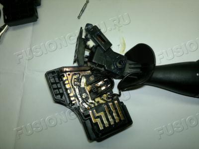

Casper, уже поздно - и блок располовинил, и саму ручку с кнопкой разобрал...
Ручка разобралась легко, хотя боязно сломать было. Все обошлось.
http://www.fusionguru.ru/images/photoal ... 904_t1.jpg

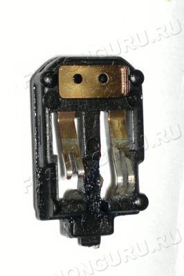

Одно ушко на защелке коробки, правда, все-же сломал
http://www.fusionguru.ru/images/photoal ... 917_t1.jpg

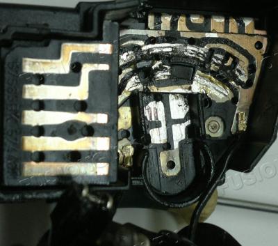

Все оказалось прозаичней - один контакт на салазках просто стерся
http://www.fusionguru.ru/images/photoal ... 929_t1.jpg
и начал царапать контакт корпуса.
Контакт на салазках напаял на скорую руку проволокой, на сколько хватит - не знаю. По первой -разбирать было боязно, зато теперь блок могу разбирать и собирать на время, как Калаш

Не обнародовали фоты разборки узла - потому как у каждого свой подход; кто зубочистки под зацепы корпуса прилаживает, кто полоски жести, кто ещё что-нить. В той фотоинструкции просто сказано ; освободить от зацепов, дел то.. А тебе подавай готовое "щадящее"... Сам то фиг ли в своих фотах не показал "щадящий разбор"? ( только "грязные носки" контакты в мази с опилками))))All писал(а):timoha-07, про халявщика - не понял.
Вот если бы ответную часть поломанного контакта оттер ветошью от мази, то увидел бы "треки" на неподвижных контактах. Выглаживаются полоской наждачки, прикрепленной к торцу ручки ( скажем надфиля)))All писал(а):Все оказалось прозаичней - один контакт на салазках просто стерся

timoha-07,
. Треки есть (на фото видно) напаивать не стал - завсегда успеется
