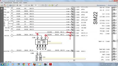

Результаты сегодняшней возни:
1. dts=none
2. прозвонил провода от ЭБУ до разъема, все в норме. при заведенном двигле есть напряжение в точках 1 и 2.
искры как не было на 1 и 4 свечах так и нет. ЭБУ просто так не снять, надо рассверливать крепление и т.д. и т.п.

rohmaniyko писал(а):Может у кого есть принципиальная схема ЭБУ???
Даже не мечтай. Сложно это.
rohmaniyko писал(а):при заведенном двигле есть напряжение в точках 1 и 2.
Раз катушка целая, напряжение там может быть от взаимной индукции. Надо бы как-то без катушки бы прозвонить. Мож лампочек туда навешать.
Старую катушку не пробовал подоткнуть?
И еще, на выходах 1 и 3 должен быть "-" для получения искры.

В голове осталось два варианта:
1. Неисправен ЭБУ. Возможная причина:
на выходе из ЭБУ выходной транзистор (или что-то подобное) живет своей жизнью.
Проверить можно только с помощью осциллографа (работа мастерской со всеми
вытекающими финансовыми последствиями).
2. Неисправна проводка (в т.ч. контакты и пр.)
Проверю с помощью новых проводков и разьемчиков в обход штатной проводки.
Сделаю - отпишусь.

rohmaniyko, если все проверил, то попробуй еще вариант поиска.
Снимаеш разъем с катушки зажигания, соединяеш проводами катушку с разъемом : центральный 2 на прямую,
крайние крестиш 1-3 и 3-1. Таким образом проверяем катушку, провода, 1и 4 свечи.
Выкручиваем 1 свечу и смотрим. Искра есть, таки транзистор ЭБУ. Искры нет - уже знаеш где искать.
