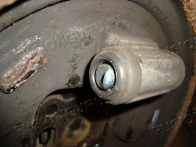

Купил на разборке б\ушный РТЦ и переставил с него колпачок
Нанес смазку (LIQUI MOLY 7585) на проблемные\скрипучие места
и поставил колодки\пружины. Перед надеванием барабана вручную раскрутил втулку самоподвода колодок, но так чтоб барабан оделся свободно. После этого "щелчки" пропали уже после десяти-пятнадцати нажатий на тормоз.
Покатался - не скрипит пока :D
*Casper* писал(а):Колпачок треснул. У меня такой же с левой стороны.
Завезу тебе второй в октябре ;)

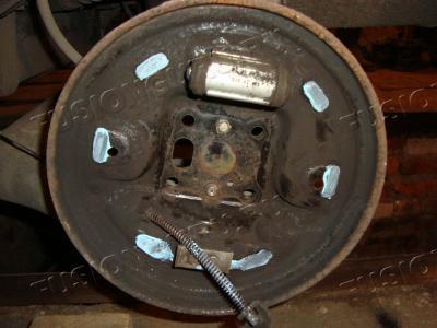

fidel1970 писал(а): Далее, при нажатии на педаль тормоза (а верней при её отпускании) колодки своими проточками/выступами давят с обеих сторон на подводящую планку, которая в свою очередь начинает саморегулировку с характерными щелчками...
Как результат, расстояние между поверхностью колодок и барабаном становится минимальным и поддерживается на всём протяжении износа колодок.
Педаль начинает схватывать уже в самом начале... как,собственно и должно быть. О!
пересмотрел все картинки в этой теме и в смежных темах, но так и не понял как выглядит механизм самоподвода :( Покажите наглядно на фотке плз что там должно щелкать. Должны быть какието зубчики - тещетки но я их не вижу на фото
Re: Рабочие тормозные цилиндры
#24 Сообщение fidel1970 » 30 июл 2015, 14:30
adv писал(а):как выглядит механизм самоподвода
Зубчики щёлкают о верхнюю пружину на нижней картинке.

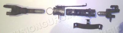

когда делал задние тормоза - так и не смог найти фотографию как выглядит механизм самоподвода колодок в разобранном виде - чтобы понять где там что можно открутить и смазать-почистить и при этом не разломать (у меня он был в виде единого цельного сросшегося куска непонятно чего).
вот, запечатлел при разборе, думаю будет полезно:
(к сожалению, под руками толковой фототехники не было, но смысл понятен)
P.S. крайнюю правую деталь даже после суточного замачивания в ацетоно-трансмиссионной смеси почти час пришлось по долям миллиметра нежно выстукивать молоточком :insane:
