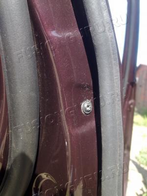

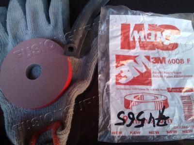

Вот такой скотч продаётся у нас в магазинах, и купил УАЗовский уплотнитель.
Приклеил на дверь уплотнитель, пыли теперь нет и сама дверь нормально закрывается.
Сообщения: 2599
Откуда: 197
Re: Пыль на арках
Сообщение buy_val » 16 июл 2012, 13:31
cthutq писал(а):иклеил на дверь уплотнитель, пыли теперь нет и сама дверь нормально закрывается.
У меня двойной уплотнитель с завода, но пыль все равно есть. :unknw:
Re: Пыль на арках
Сообщение fidel1970 » 16 июл 2012, 18:01
buy_val писал(а):но пыль все равно есть.
Фиг с ней с пылью... течь проверяй! "Холодильником".
